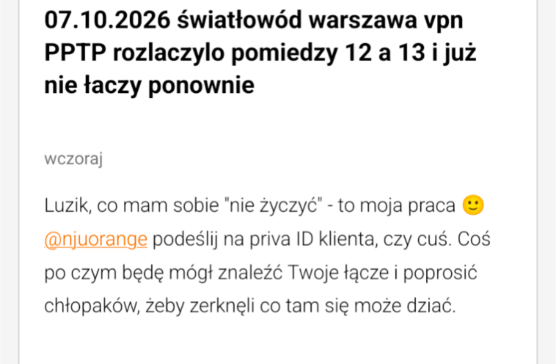

Luzik, co mam sobie "nie życzyć" - to moja praca 🙂
@njuorange podeślij na priva ID klienta, czy cuś. Coś po czym będę mógł znaleźć Twoje łącze i poprosić chłopaków, żeby zerknęli co tam się może dziać.
