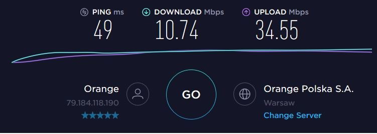

Witam. Jestem posiadaczem światłowodu 300 oraz liveboxa 3.0 w opcji multiroom. Od pewnego czasu zauważyłem problemy z jakością łącza tj "podskakujący" ping, spadek prędkości łącza etc. Dziś z racji wolnej chwili przysiadłem aby zajrzeć w szczegóły i stąd mam do państwa pewne pytania..
Zbadałem prędkość speedtestem i o to wynik:
I tutaj nasuwa się kontrolne pytanie.. Czy to poważnie wynik godny światłowodu opcji 300?

@sarzz próbowałeś zresetować modem i zrobić test poprzez podpięcie kabla do routera ?

A jest inna opcja niż poprzez 192.168.1.1? Sęk w tym,że nie mogę się tam zalogować ani poprzez użycie standardowego hasła admin ani poprzez hasło podane na naklejce. Wpisując oba hasła i klikając w Zaloguj nie loguje mnie do profilu.

@sarzz próbowałeś odłączyć modem z gniazdka na 2 minuty i podłączyć ponownie i przeprowadzić test przez kabel podpięty pod router ?

Dodałem /ipv6 do loginu. Efekt taki,że download skoczył do 20. Jak na razie nie dostrzegłem także gubienia pakietów. Aczkolwiek na początku łącze zdecydowanie lepiej hulało.
@Mati4  restartowałem livebox. A jak mam przeprowadzić test "przez kabel podpięty pod router"? Livebox mam podłączony do kompa ethernetem.

@sarzz w takim razie polece wejść na stronę https://pro.speedtest.pl  tak dokonać rejestracji i wprowadzenie warunków z umowy i dokonać certyfikowanego testu prędkości Internetu przez UKE ( urząd komunikacji elektronicznej) i złożyć w dniu jutrzejszym reklamację z dołączonym winikiem certyfikowanego testu

@sarzz tutaj jeszcze masz film instruktażowy jak to wszystko wykonać https://youtu.be/VfnE8YrwMOQ

Dzięki @Mati4. Jak na razie sytuacja się... waha. Sprawdzam co jakiś czas prędkość i ta osiąga raz 40 a raz 240... Pakiety się trzymają. Mam teraz dwa dni wolnego także będę monitorować i ewentualnie jutro skorzystam z Twojej propozycji.

@sarzz  Czy masz drugi komputer, aby wykonać test? To wykluczy problem w Twoim komputerze.
Może telefon obsługujący Wi-Fi 5GHz ?
Czy Funboxa 3.0 resetowałeś spinaczem wkładając go w dziurkę z tyłu obudowy ?
