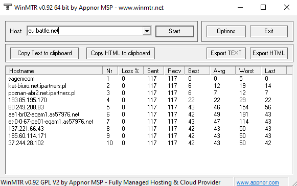

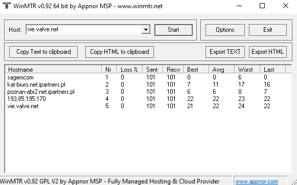

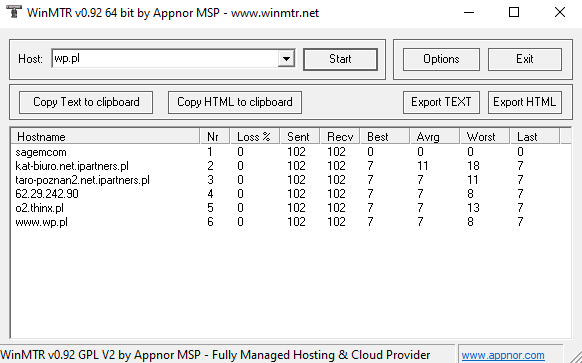

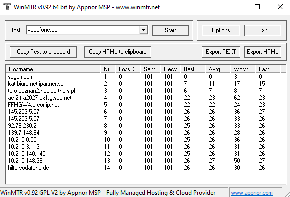

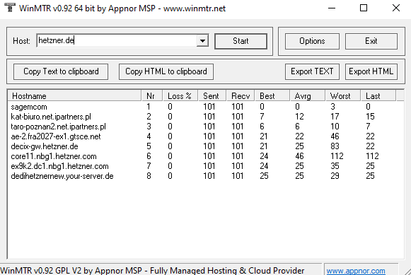

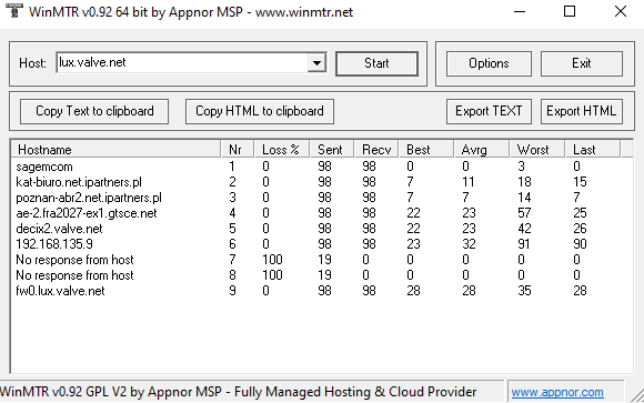

Witam ponownie po dziennej przerwie :D, mam już podpięte T-Mobile i powiem że na początku szok jeśli chodzi o youtube - wszystko ładuje się w ułamku sekundy, nawet nie ma kółka od ładowania, tylko od razu wszystko wczytuje moment po kliknięciu. Nawet video 4k chodzi bardzo szybko bez żadnego ładowania, na Orange było trochę wolniej, zwłaszcza filmy 4k potrzebowały kilku lub kilkunastu sekund nawet żeby się załadować. Tu już duży plus na T-Mobile.
Teraz pingi przez winmtr bo jeszcze żadnej gry nie odpalałem, jestem dosłownie 50 minut po instalacji. Btw nawet screenshoty na lightshot wczytują się w ułamek sekundy, na Orange zamulało aż (nie)miło... ;>
Co można zauważyć na testach, pingi są NIESAMOWICIE stabilne. Nawet jeśli jest skok to jeden o kilka ms, a tak to cały czas stała liczba. W Orange bywało z tym różnie, często skoki to były trzycyfrowe liczby 😉
Do tego na T-Mobile ani jeden pakiet nie został utracony. W Orange też bywało różnie.
Póki co szok, pozytywny oczywiście. W końcu światłowód działa jak światłowód, a nie jak lagłowód ;> Zobaczymy później jak będzie w grach.
