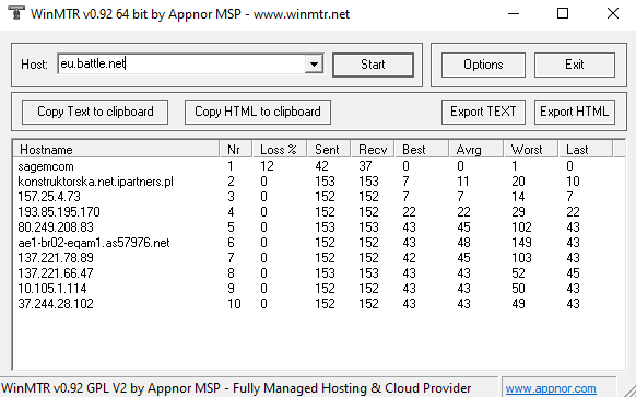

@-brtk-  Właśnie oglądałem wtedy stream Twojego znajomego i aż dziw, bo każda gierka 0 lossa, 0 teleportów, zero cudów... ale z kolei gdyby u mnie był problem z routerem, kablem czy czymś innym to miałbym takie problemy w każdej grze o losowej porze, a nie głównie wieczorami w 2-3 grach. Dodatkowo winmtr nie wskazuje na żadne problemy, nawet do eu.battle.net teraz jest ok, brak lossa i skoków:
  • 626
  • 1267

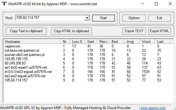

@Banan9292
a jaką trasę i czasy masz do np. 185.60.114.157
https://eu.battle.net/support/pl/article/7871
  • 146
  • 184

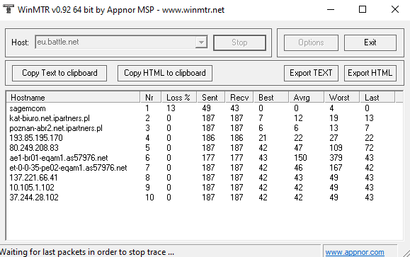

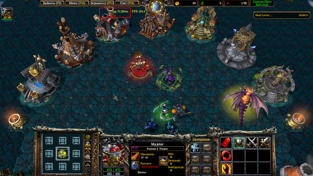

@pawel__b  Zrobiłem reboot routera by się upewnić że wszystko jest ok - teraz idzie przez inne routery (zamiast konstruktorska jest kat-biuro i poznan-abr2 które i tak są w Warszawie).
W grze lagów aktualnie nie ma, ping spoko:
Do eu.battle.net bez zmian:

@-brtk-  Na pewno coś im padło i używają alternatywnej trasy. Jak naprawią to powinno wrócić do normy.
  • 626
  • 1267
