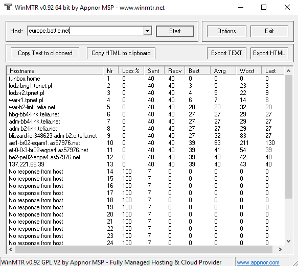

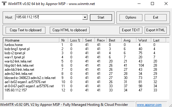

Tragedii nie ma, ale zobaczymy jak to wyjdzie w praniu:
@akira77  Mógłbyś pokazać jak wyglądają trasy w T-Mobile do powyższych serwerów?

Serwery cs:go - routing, ping
Wygląda na to że pierwszy serwer jest w Amsterdamie więc też powinienem mieć 30 ms lub poniżej. Ciekawe skąd te kilka ms więcej. Nie że się czepiam, ale ciekawi mnie po prostu 🙂
Ping i tak jest dobry, mam nadzieję że będzie stabilny przynajmniej.

@Banan9
UPC i T-Mobile korzystają z AMS czyli takiego ogromnego punktu wymiany ruchu w Amsterdamie a Orange korzysta z połączenia via Telia,
Jak chcecie cos sprawdzać to nie o tej godzinie i nie w lecie...ruch jest mniejszy i łącza nie są obciążone, jakość połączeń najlepiej widać na jesieni i zimą, TMobile widac ze tez korzysta jak i UPC z AMS-IX, to bardzo dobry punkt wymiany ruchu do ktorego Blizzard jest bezposrednio podłączony
@pawel__b  Na looking glass Telii z Warszawy jest 22 ms, ja mam 6 ms na wyjściu więc powinienem mieć 28 ms 🙂 Mniejsza z tym, 5 ms się i tak nie odczuje.
Co do T-Mobile to faktycznie kiepsko. 60 ms podczas gdy nawet Orange ma 33 😄
Jednak lepsze stabilne 60 niż skoki z 33 na 200 🙂
