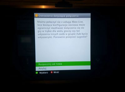

A więc sprawa wyglądała tak.
Jak wyżej pisałem przywróciłem FB do stanu fabrycznego. Oczywiście po przywróceniu do stanu fabrycznego niczego nie ruszałem. Nie zmieniałem żadnych nazw i haseł. Kompletnie nic. No i oczywiście pojawiał się wyżej przywoływany błąd. Skoro ustawienia fabryczne nie pomogły zacząłem dalej bawić się w NAT-y, DMZ-ty, zapory itd. Bez powodzenia.
Wczoraj doszedłem do wniosku, że znowu przywrócę go do ustawień fabrycznych, bo już tyle tam mieszałem, że sam zaczynałem się gubić. No więc standardowo:
Przywróciłem ustawienia fabryczne. Dałem mu 15 minut na "dojście do siebie". Podłączyłem dekoder TV, laptopa i przyszedł czas na konsolę.
I uwaga udało mi się połączyć!
Ale sukces tylko połowiczny.
Ponieważ po połączeniu pojawił się nowy komunikat.
Ewidentny problem z NAT-em (nat error solution)
A więc wracamy do grzebania w ustawieniach FB. Kolejna godzina zmiany ustawień i żadnego efektu. Łączymy się z usługą ale połączenie jest ograniczone. Sam XBOX w sugestiach naprawy wskazywał na zablokowany port 3074. Starałem się zrobić wszystko na co pozwala FB żeby go odblokować. Łącznie z opcją atomową "bez_ochrony-" i odblokowaniem dosłownie wszystkich 65535 portów na zaporze. Bez powodzenia.
No więc po takiej akcji postanowiłem przywrócić FB ponownie do ustawień fabrycznych. Wszystko się podniosło po restarcie. Standardowo dekoder TV, laptop i konsola. Wybieram sieć. Wpisuję hasło i... łączymy się bez najmniejszego problemu! CZARY! Potem zmieniłem ssid i hasło wi-fi. Połączyłem się z nową siecią i DZIAŁA!
Dodałem resztę urządzeń do sieci i wygląda na to że wszystko jest ok.

Dlaczego uważam, że wina tego zamieszania leży gdzieś po stronie FB?
Nie jest normalną sprawą, że dwa razy na ustawieniach fabrycznych (gdzie nie ma jakiejkolwiek zmiany konfiguracji z mojej strony) nie mogę się połączyć z usługą. Za trzecim razem łączę się ale z ograniczeniami a za czwartym razem wszystko działa bez problemu. To naprawdę są jakieś czary.
Moją uwagę zwróciła jeszcze jedna rzecz. Wczoraj po przywróceniu do ustawień fabrycznych nadałem również drukarce statyczny adres IP z końcówką 30. Po kolejnym przywróceniu do ustawień fabrycznych gdy konsola zadziałała dodałem pozostałe urządzenia. Adresowały się po kolei. A drukarka dostała jakimś cudem adres 30 czyli ten który miała przed przywracaniem ustawień. Na drukarce nie jest wpisany na sztywno. Drukarka wszystkie opcje sieciowe ma ustawione na auto więc powinna pobrać pierwszy wolny numer po przywróceniu do ustawień fabrycznych. Co z resztą przy poprzednich "restartach" czyniła. Przy ostatnim zachowała się całkiem inaczej. Dostała jakimś cudem tę trzydziestkę. Moim zdaniem FB jakimś cudem zapamiętał tę informację nawet mimo przywracania ustawień do fabrycznych.
