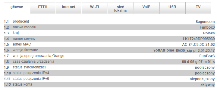

@Y3T, podaj proszę wersję firmware FunBox'a 3. Produkcyjna powinna być 2.01.23.17.

@Y3Tpodaj wersję firmware swojego FB3
  • 13
  • 13
xbox 360 live problem z funbox 3.0
Najnowszą wersję. Taka była zainstalowana od samego początku mojej przygody z tym uradzeniem. Niczego nie musiałem aktualizować.
