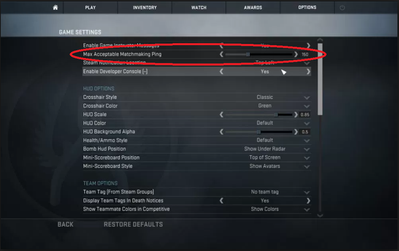

W konsoli deweloperskiej w CS:GO, przy okazji szukając screena jak ją włączyć, zauważyłem, że jest łatwiejszy sposób, poniższym suwakiem ustawić manualnie ten ping 😉 Rzadko grając wchodzę do ustawień, więc nie pamiętam jaki tam minimalny ping można zaznaczyć, ale jak jest większy niż 70, to lepiej wpisać ręcznie do konsoli.

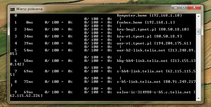

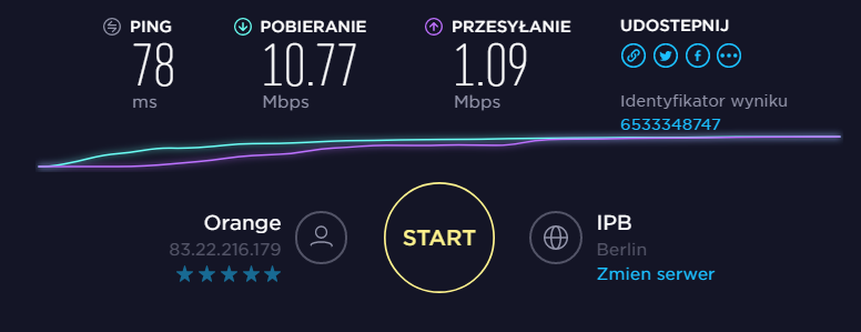

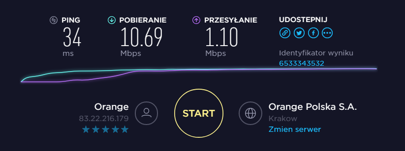

Poczytałem te tematy na temat Telia.net. Problem u mnie jak widać podobny, tylko u mnie nie występuje gubienie pakietów. Czyli rozumiem, że nie da się z tym nic zrobić? Tutaj jeszcze dodam ss'y speedtestów (Kraków, Berlin) i cmd pathping z wiersza poleceńcmdping.pngspeedtestberlin.pngspeedtestkrakow.png
