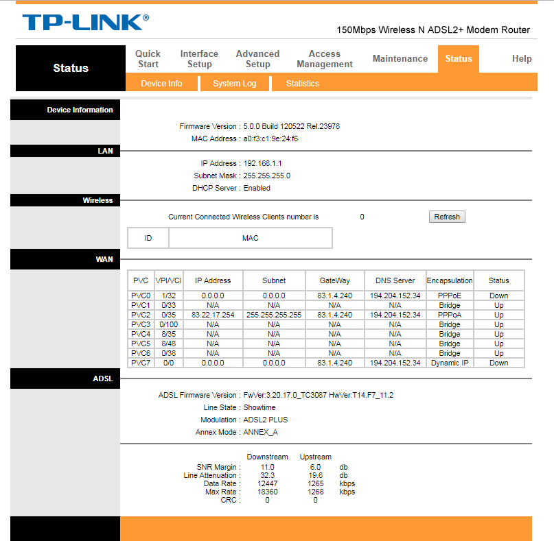

Tak jak pisałem wyżej, podłączyłem tp-linka (dokładny model to TD-W8951ND) i po wpisaniu loginu i hasła do neostrady router nie może nawiązać połączenia z internetem. Nie wiem czy ja coś robię źle czy to jakaś może blokada ze strony Orange, żeby używać tylko ich autorskiego FunBoxa. A używam go bo ma nieco lepszy zasięg wi-fi od tego tp-linka. Na tp-linku w niektórych miejscach w domu nie było wi-fi i był mały problem, a na funboxie jest wszędzie.
Potem jeszcze go raz podłączę i spróbuję coś wykombinować.
EDIT.
Podpiąłem ten router, coś źle wpisywałem przy konfiguracji i nie śmigało. Tutaj statystyki z tp-linka:

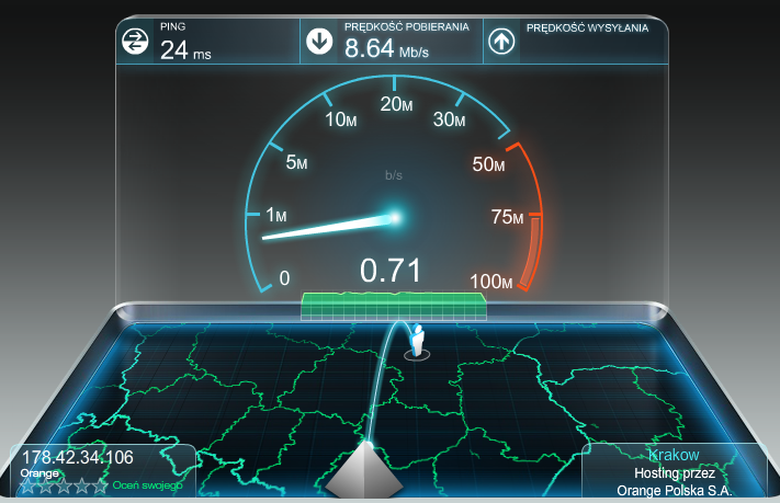

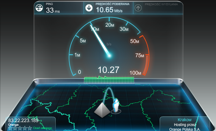

Zielony wykres jest taki jak u mnie? Nie powinien być poszarpany, oczywiście wtedy jak tylko test jest obciążeniem.

No nie do końca prosty.

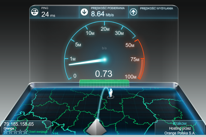

Taka nierówność to nie problem z W-wy idzie równo. Jakby się zęby robiły z wykresu to byłby powód do zmartwień. Tylko ten ping jest większy, nie wiadomo jak się kształtuje strona wchodząca i strona wychodząca z wartością opóźnienia.
