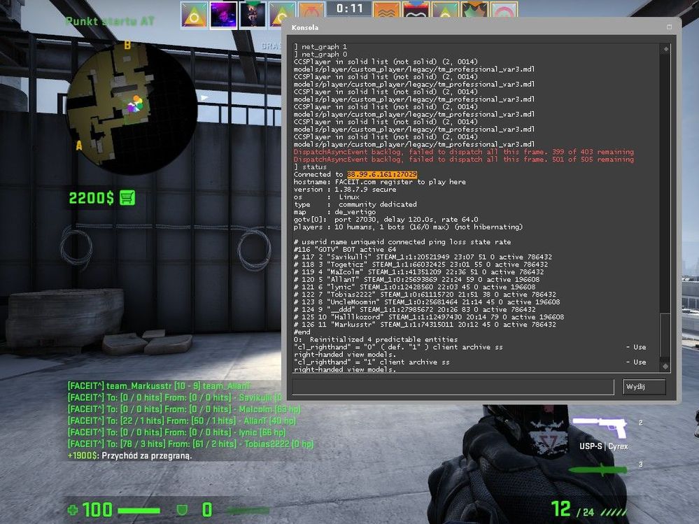

Witam, od paru dni czyli około tygodnia znowu jest ten problem. Prawie każdy kto jest z polski i ma Orange nawet światłowód to ma lossa na poziomie 10-20 i każdy ma tyle samo w danym momencie. To się dzieje na serwerach FACEIT gry counter strike global offensive

Możesz podać adresy IP problematycznych serwerów FACEIT?
Chciałbym u siebie też to sprawdzić 🤔

Dokładnie mam ten sam problem, z tym, że na internecie mobilnym. Kontaktowałem się już z faceit supportem w celu rozwiązania tego problemu, a Ci przekierowali mnie do ich dostawców serwerowych. Zrobiłem wskazane przez nich testy, których wyniki im następnie wysłałem, po czym miałem skontaktować się z operatorem Orange w celu rozwiązania problemu z siecią dla konkretnego adresu ip (mieli dostosować routing, aby zapewnić dobre połączenie z siecią. Oczywiście nie przyniosło to żadnych rezultatów.
Tutaj podaje wyżej wymieniony adres IP, na którym robiłem test:
78.46.96.251
Poniżej zamieszczam też przykład wyniku, który pokazuje problem z routingiem:
