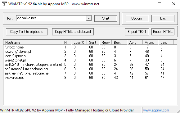

No ja do vie.valve.net mam sporo wyższy pomimo 6 ms we Warszawie więc sam widzisz że Orange ma różne pingi dla różnych klientów 😉

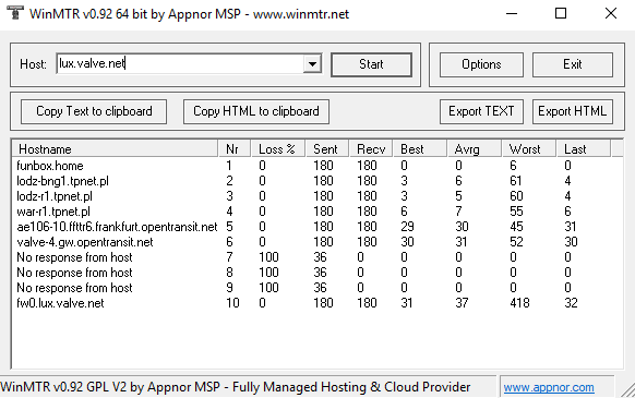

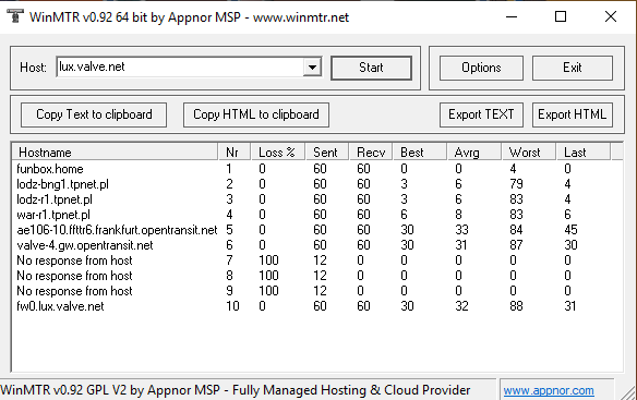

Do lux.valve.net skoki do 88 ms 😉
Jak pojawi się tu ktoś z dolnośląskiego na przykład to poproszę go o trasy i sam zobaczysz że ma inne niż centralna Polska 😉

6 ms? Ja mówie o moim niskim pingu we Warszawie - 6 ms. Różnica w pingu do hosta docelowego to prawie 20. Ty masz 26-31, ja mam 44+. Mówię o vie.valve.net. Nie jest to dla Ciebie podejrzane?
Przetestowałem dłużej jeszcze lux.valve.net i zobacz skok do 418 ms. To też jest dla Ciebie normalne? 😉
