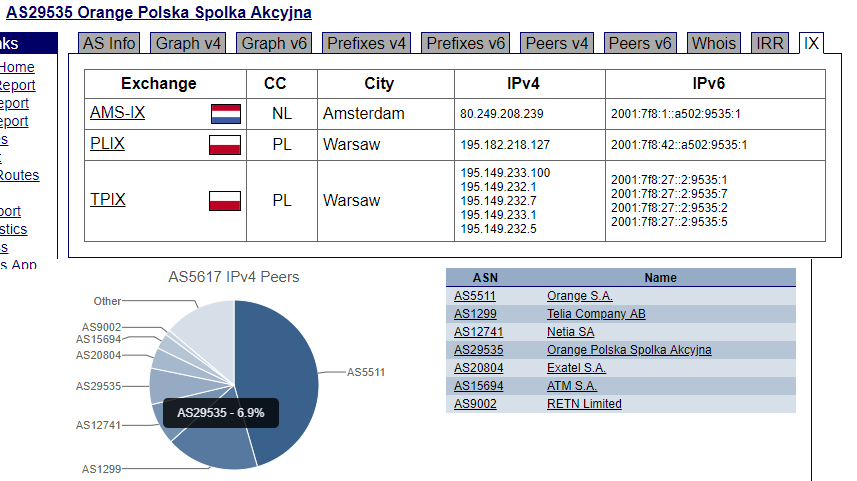

Skoki pingu
@BORAX jak już wcześniej nadmieniłem - jestem w 100% przekonany, że AS29535 który jest podpięty do AS5617 - czyli "łącznik" z TPIX - który generuje 7% ruchu AS5617, nie był wpięty do PLIX.
To, czy Orange w hurcie był w PLIX dla innych - na prawdę nie interesuje mnie i nikogo z tego wątku.
Teraz jest taka ścieżka:
AS5617 -> AS29535 -> PLIX.
Tego nie było jeszcze tydzień temu.
Dzisiaj zrobiłem wielkie oczy gdy to zobaczyłem - bo teraz nie ma żadnej technicznej bariery, żeby Orange zaczęło puszczać część ruchu PLIX'em.
Spotkałem się już z przypadkami, gdzie ruch z mojego światłowodu idzie do 29535 przez TPIX do hosta docelowego - więc peering z TPIX jest bezpośredni.
Teraz pytanie - czy dodanie PLIX'a do tego AS-a oznacza, że Orange niedługo coś puści przez PLIX?
  • 1691
  • 2749
Skoki pingu
@Anonim  Uściślijmy
AS5617 - to jest TPNET czyli np. neostrada
AS29535 - TPIX
  • 38252
Skoki pingu
Bez tytułu.pngZgadzam się z tym co napisałeś - ale zauważ teraz to, co wyżej.
Nie było wpięcia do PLIXa w tym ASN jeszcze tydzień temu.
Możliwe, że na coś się zanosi pozytywnego? 😉

Skoki pingu
TPIX a TPNET to zupełnie co innego, użytkownicy Neostrady (również światłowodowej) to AS5617 a na chwilę obecną ten AS nie rozgłasza się w PLIX (przed chwilą sprawdziłem)
Private peering TPIX był od dawna więc to nic nowego i poprzez niego możesz widzieć AS5617
Generalnie TPNET czyli AS5617 nie wymienia się ruchem w PLIX i z tego co wiem nie bedzie
 T-Mobile będąc w PLIX pewnie wymienia się ruchem z Valve czyli z polskimi serwerami CS:Go a to jest zupełnie inna jakość, czasy kilka ms
