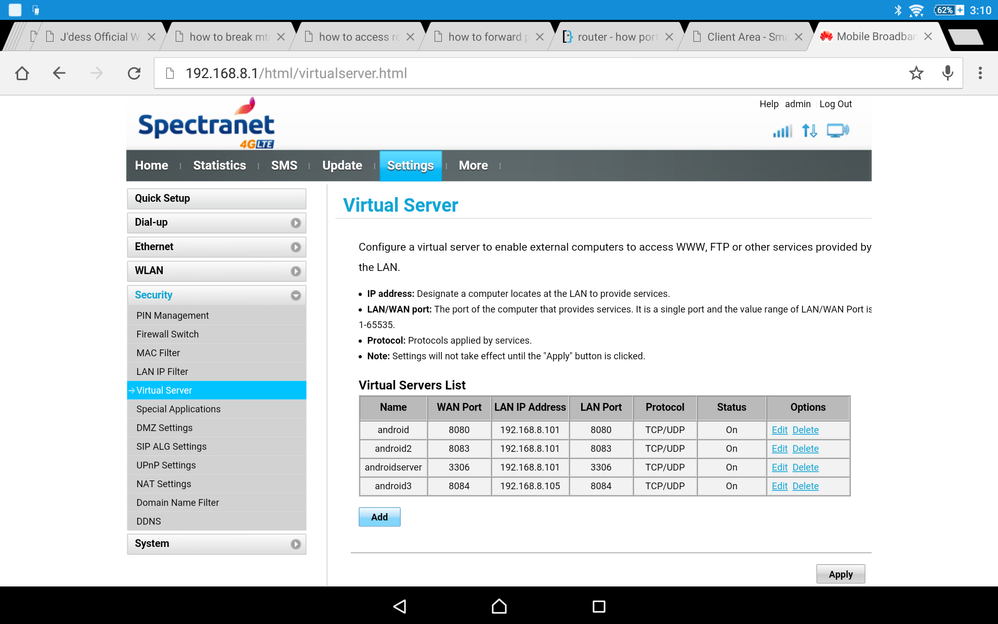

Potrzebne mi przekierowanie portów do Huawei'a B315 ,bo w wielu grach mam ograniczony NAT ,co blokuje pewne aspekty gier. A więc tak. "OPEN PORTS" które muszę mieć(I teraz pytanie czy robi się to z poziomu PC'ta czy z poziomu routera?) to TCP: 80, 443, 1119-1120, 3074, 3724, 4000, 6112-6114, 7500-7509, 30000-30009 i UDP: 80 ,443, 1119-1120, 3074, 3097-3196, 3724, 4000, 6112-6114. To drugie czyli "Ports that should be FORWARDED INBOUND to UDP: 3074, 3097. Teraz co i jak? Poza tym słyszałem że usługi LTE nie mają statycznego IP więc trzeba coś z tym zrobić i niby DDNS do tego służy ,ale nie jestem pewien. Tak wygląda to na stronie(zdjęcie nie moje). O co chodzi z tym LAN i WAN port i co wstawiać gdzie?wHUtq.png

A czy Twoja gra wymaga odblokowania konkretnych portów? port 80 to np. zwykłe strony www, więc piszą tu nie masz ich zablokowanych. I inne też nie są blokowane.
