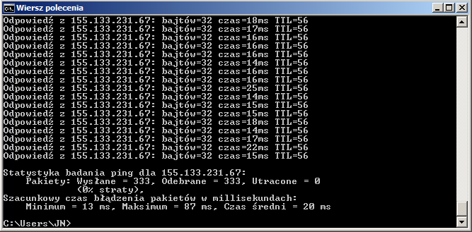

Ping to nie schodzi poniżej tych ok. 40 ms?
