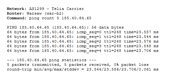

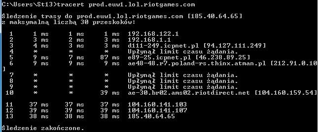

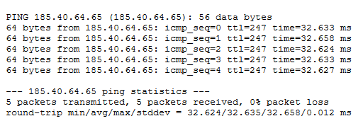

"Dlaczego Orange miało pewnego razu dobre trasy do serwerów Valve - przez Telie w Warszawie - a teraz idzie zupełnie inaczej." - Na te odpowiedź prawdopodobnie będe miał odpowiedź tylko czekam na potwierdzenie.

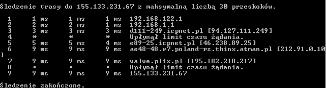

A teraz troche danych: Trasa do 155.133.231.67 w Inea idzie przez atmana(THINX) a potem PLIX
Natomiast do LOL-a inea ma znacznie większy ping niż Orange:
- Inea 38ms
- Orange 32 ms
- Netia  29 ms
Tutaj widzimy że najlepsza do LOL-a jest Netia a Inea najgorsza. Orange w środku rankingu.
Właśnie ale to nie VALE dla ip 155.133.231.67 netia w Wrocławiu ma 7ms a w Warszawie 2ms. Inea w Poznaniu 9 ms a Orange 😛 (zależy) Czyli Netia najlepsza Inea s śrdoku a Orange na końcu.

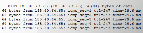

Wcale, że nie, bo do lola najlepiej ma UPC 😆
Trzeba tylko wziąć pod uwagę fakt, że to technologią DOCSIS, w GPON by było ~5ms mniej od ogólnego wyniku. 😛
Każdy ma jakiś tam routing, różnice w paru ms, ale Orange przeważnie odstaje od innych i po 20-30ms.. Czasami zdarzą się lepsze trasy im, ale co z tego, jak nieraz potrafi ta sama trasa mieć 30ms a raz 60ms.
Tutaj też trzeba ~5ms od wyniku odjąć, by porównać stricte trasy (bez dodatku technologicznego):

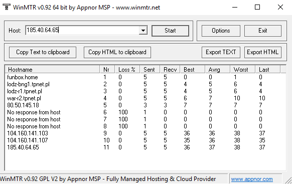

@WabolMonster  Nieprawda bo Orange do LoL-a ma 36-37 😛 Przynajmniej z Łódzkiego z niskim priorytetem w sieci (dzięki Orange!)

Zauważ w ogóle @Banan922 jak Orange ma skonfigurowaną sieć u Ciebie, we własnej sieci ma 4-5ms, gdzie w innych miastach potrafią mieć 1-2ms w swoim szkielecie, ba, nawet do niektórych hostów potrafią mieć 2ms. Mój znajomy ma Orange, mieszka w Konstancinie pod Warszawą, do mojego TS'a stojącego w Warszawie ma 2ms.. 😉
