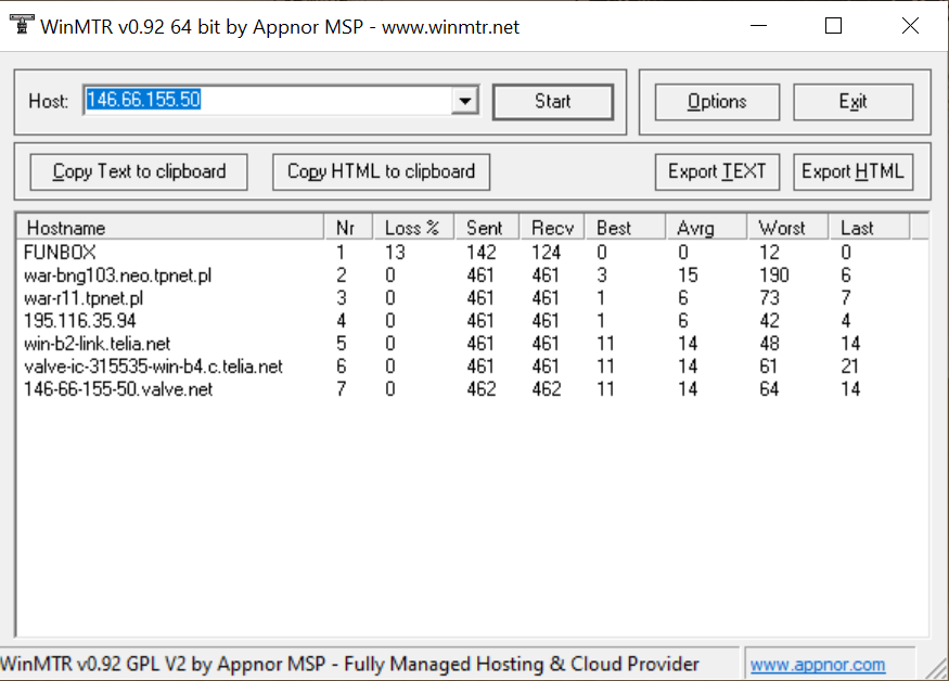

Co do niestabilności w sieci szkieletowej, nie musi to oznaczać wcale żadnej niestabilności. Trasy trzeba potrafić interpretować. Najlepiej ściągnąć PingPlotter albo WinMTR i zobaczysz minimalny i średni ping. Nie patrzeć też tylko na sieć szkieletową tylko na ostatni hop. Jeżeli w sieci szkieletowej będą skoki opóźnień a na ostatnim hopie takich jak w sieci szkieletowej nie będzie widać, to po prostu routery po drodze w sieci szkieletowej mają taką konfigurację, że ping dla nich nie jest priorytetem. Jeżeli opóźnienia w sieci szkieletowej będą się objawiać na hostach pośredniczących po jak i ostatnim hopie, można mówić o niestabilności w sieci szkieletowej.

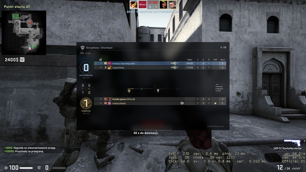

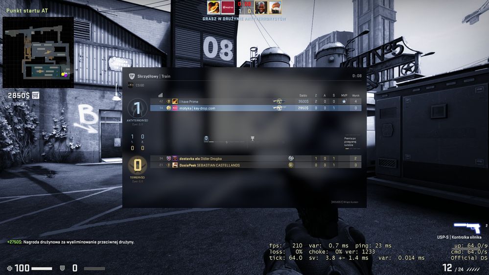

Tak, jak ostatnio narzekałem na Orange, tak tutaj muszę zaplusować dla was.
Ostatnimi czasy nie mam absolutnie żadnych problemów wynikających z łącza i routingu. Da się pograć w każdą grę (ostatnio CS:GO i Path of Exile), bez najmniejszego problemu.
O ile problem kiepskiego routingu do serwerów Valve w Warszawie dalej jest, o tyle jak grałem około 7 godzin w CS:GO - to przy odpowiednim ustawieniu (maks. 25ms) - trafiałem na austriackie serwery. I tutaj Orange nie zawiódł - dało się komfortowo pograć, aż byłem szczerze w szoku.
Nie było żadnych warpów, lagów ani nic.
Tutaj dam dwa zrzuty jak to wyglądało w grze:
Gra była bardzo komfortowa, muszę tutaj dać ogromnego plusa dla Orange i powiem szczerze, że jeśli utrzyma się taki bieg, to raczej z internetem zostanę u was. Myślę, że przeprowadzka nie będzie miała sensu.

Poniżej tracert do jednego z tych serwerów:
Nieczęsto to mówię, ale brawa dla Orange. Taka rozgrywka jest jak najbardziej komfortowa.
