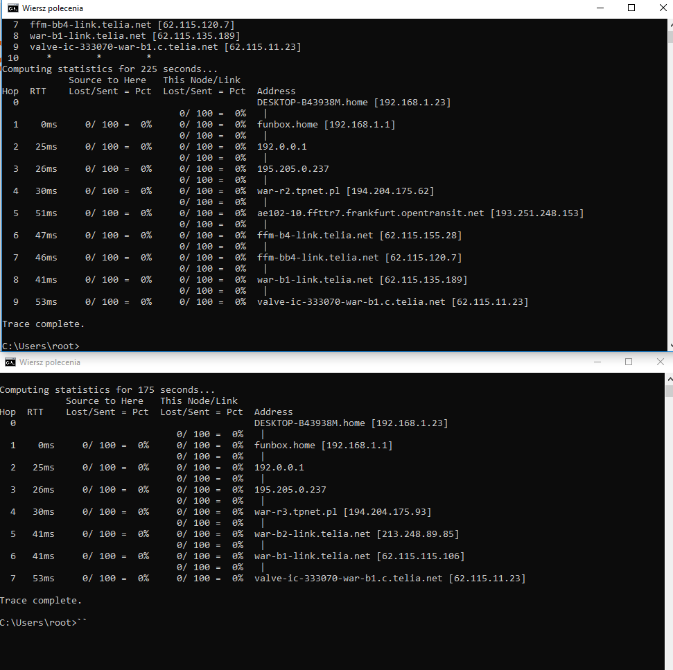

@pawel__b@Anonim@Banan922@-brtk-Mi sie wydaje że to dlatego:
Za pierwszym razem leci OT -- > Telia a za drugim samą Telią a ping i tak 53 ms jak u was wygląda trasa do 62.115.11.23 ?

http://prntscr.com/l78qns
Telia 20 ms w Warszawie.. nieźle.
Ciekawe czy we Francji ktoś np z Lyonu ma do routera Orange w Paryżu 7 ms a do tamtejszej telii 20? Jestem pewien że nie. Takie rzeczy tylko w Polsce.

@-brtk-  Zobacz na moim screenshocie ping z war-r1.tpnet.pl do warszawskiej telii. Warszawa jest taka duża że pakiety potrzebują 13 ms by dolecieć do telii? 😄 O kurcze, Nowy Jork się chowa w porównaniu do naszej ogromnej stolicy.

może być jeszcze tak że Orange musi dogadać się z Valve o przekonfigurowanie ścieżki w BGP bo nie należy zapominać że serwery stoją w Valve, tak żeby ruch symetrycznie odbywał się tą krótszą ścieżką
Problemy na linii CS:GO > Światłowód
@pawel__b Jakie bzdury gadasz to głowa boli 😄
To Orange ustala ścieżki do danego hosta, jeśli mają możliwość puszczenia ruchu przez warszawską Telię bezpośrednio, to wolą puścić opentransitem do Frankfurtu i Telią z Frankfurtu do Warszawy. To nie jest problem ze strony Valve - Valve ma styk z Telią w Warszawie i jeśli dostawca internetu ma taki sam styk, to może nim puścić ruch - Orange wybiera opcję gorszą i w tym jest problem. Owszem, jest lepiej - ale nadal jest źle.
