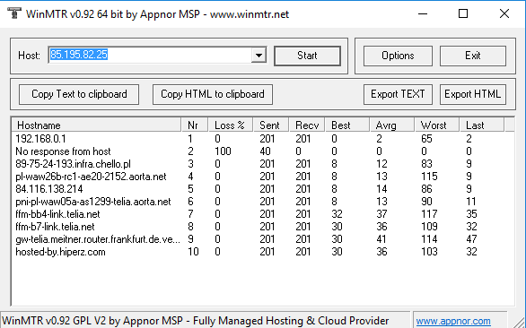

Ping w orange nie jest żadnym problemem, bo i na 60-70ms za granicą da się grać. Problemem są packet lossy za granicą, z którymi orange ma problem od ponad 2 lat. Jakoś UPC nie uświadcza lossów, a też trasa idzie przez telię.
Więc skończcie pisać, że Orange tu nie ponosi żadnej winy. Są skąpi i tyle.
Dodaję ode mnie jak trasa biegnie z UPC
LwuRJir
 Na worst wynik proszę się nie sugerować, mam Compala od UPC co ma problem z oprogramowaniem.
@up nie ma to jak wkleić link sprzed 2 lat. UPC potrafiło podpisać lepszą umowę z telią by sprostać wymaganiom klientów.
