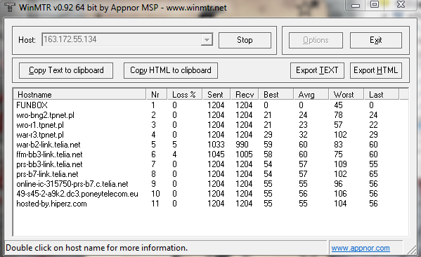

Po tym winmtr sam widzisz, że problem jest w telii... 😉 A Orange nie umie wynegocjować (albo i nie chce) polepszenia tego stanu.
To, że mu decelowy host odpowiada w 100%, to nie oznacza, że utraty pakietów po drodze na łączach telii nie odczuwa w grze. Jest wręcz przeciwnie.
Wiecie jak wygląda utrata pakietów w grze cs:go? To wam napisze, jak sam miałem za czasów jak byłem w orange.
1) Ktoś rzuca granat, a ja nie słyszę wybuchu.
2) Ktoś strzela do mnie w plecy i przez utratę pakietów ja tego nie słyszę.
3) Występują ściny, teleporty.
4) Ogólnie 5% lossa i już nie idzie grać.

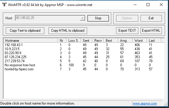

Ja się poddaje, jeden tworzy zdania w stylu "to że 100% pakietów dochodzi nie oznacza że 100% pakietów dochodzi", drugi przysyła loga z WinMTR w którym jest 100% od hosta docelowego.
Panowie jeżeli chcecie sobie tak klasycznie potrollowac na forum to ja nawet wam chętnie przyznam racje i powiem "tak to na pewno wina tego okropnego Orange".
A jak chcecie naprawdę zdiagnozować problem to macie wiele opcji:
- tcpdump i analiza pakietów, może coś znajdziecie
- postawcie sobie ec2 instance w darmowym tier w AWS w regionie np Dublin i zobaczcie jak to działa wtedy
- postawcie to samo w regionie Frankfurt i sprawdźcie
- wiele innych
No i na koniec mała dygresja - rozumiem że powstało w tej dyskusji twarde założenie ze serwery CS:GO są super, niezawodne i nigdy nie przeciążone wiec po co tracić czas na kontakt z dostawca gry, przecież na pewno winny jest dostawca łącza?
