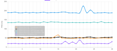

@Michal1532  jak łączysz kompa na którym grasz i robisz video z routerem? Po kablu czy po wifi jakie są to opóźnienia? Podrzuc jakieś screeny, bo problem może leżeć w sieci wewnętrznejP.S. czy na screenie jest 85/2Mb/sek? Jeśli tak, to jest jakiś problem z łączem w paśmie up....zawsze przy max na downloadzie i up jest ok...a tu 1/4 predkosci- coś jest nie tak...

Każdy z tych nierówności to moment odpalenia w przeglądarce jakiejś witryny

@Michal1532Na wifi to może być normalne ze względu na technologie i odległość. Podpinałeś się do wifi modemu? Spróbowałeś pominąć drugi router w kaskadzie? Gdybyś tak kompa podpiął kablem na skróty (kupionym i zarobionym fabrycznie) do FB i przez jeden wieczór zrobił testy bezpośrednio na modemie to byś wiedział czy problem jest na 100% w usłudze
