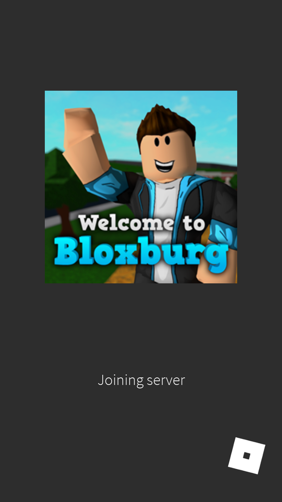

Witam mam taki problem gdyż syn który uwielbia grać w grę Roblox napotkał problem z internetem.Problem jest taki ze jak włącza grę poprzez router to w rogu jest kwadracik biały który się kręci 360 stopni natomiast się nie kręci i stoi w miejscu.Gdy udostępnię internet z telefonu to wszystko działa i syn normalnie gra a jak przełączy na router to jest tak jak pisałem wyżej.Niedawno przenosiłem numer do Orange i na początku już był ten problem,gdy posiadałem inny router od innego operatora to nie było żadnego problemu lecz gdy wziąłem router w Orange to już jest problem.W załączniku screenshot problemu.

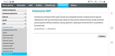

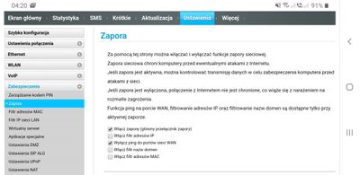

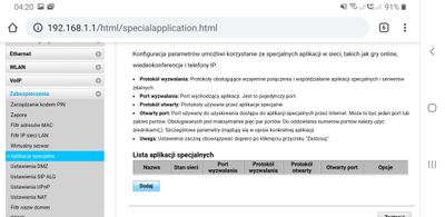

W routerach mobilnych nie zawsze da się ustawić zmianę z IPv6 na IPv4.
@KacperZawidzki proponuję sprawdzić ustawienia:
Wyłączyć zaporę sieciową. Jak nie zadziała, to włączyć ją ponownie.
Otwarcie odpowiedniego portu dla gry. Trzeba w Internecie poszukać, jakie porty muszą być otwarte dla gry i je wpisać w poniższych ustawieniach.
Jeszcze ustawienia NAT.
