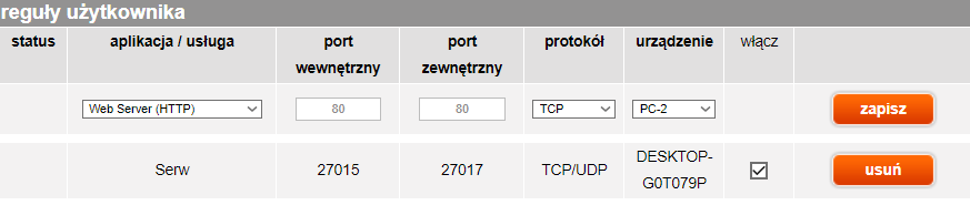

Port fowarding na Funbox 2.0 pod grę - zmieniający się automatycznie zewnętrzny port
Przy loginie w modemie

Port fowarding Funbox 2.0
Zaawansowane -> Połączenie z internetem.
Jak masz [email protected]/ipv6, to zostawiasz [email protected] i zapisujesz. Możesz też zrestartować modem po tym zabiegu. Przekieruj ponownie port i zobacz czy będzie dalej go zmieniać.
Zrobione. Sprawdze teraz.
Teraz nie zmienia, sprawdzę jak działa w grze, dzięki.
Edit.: Serwer włączony, ale w grze nie ma go na liście.
A jaki serwer gry próbujesz postawić?
A w zakładce LAN go nie widzisz? Z innej sieci powinien być normalnie widoczny.
I jeszcze jak dodajesz porty w Funboxie, to dodajesz je oczywiście raz dla TCP i raz dla UDP, dlatego jak masz odblokować 3 porty, to w Funboxie musisz dodać 6 pozycji.
Tak w zakładce LAN go widzę, ale kolega nie może dołączyć poprzez IP i Port.
Restartowałeś Funboxa? W sumie to nie wiem, dalej coś blokuje wejście z zewnątrz 🙂
A i jeszcze nie wynajduje mi żadnych serwerów.
Właśnie zrobiłem restart i nie widać żadnej zmiany

Źle dodałeś. Dodaj oddzielnie port TCP 27015, potem UDP 27015, potem te następne, też oddzielnie. Bo takie dodanie co Ty zrobiłeś nieraz stwarza problemy. Może też rozwiązać Twój problem niewidoczności serwera z zewnątrz. Daj znać czy pomogło. Jak nie, to już nie mam pomysłów.
