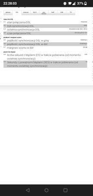

Z racji tego, że masz VDSL, może masz jakiś wysoki przeplot ustawiony, ściągnij program WinMTR v92 i zapuść test do np. wp.pl i wklej tutaj screen z wynikiem.
Jeżeli faktycznie jest to jakiś wysoki przeplot, to trzeba postarać się na infolinii by zresetowali linie, by na nowo się zsynchronizowała, by DLM zostało zresetowane. Wysoki przeplot najczęściej powoduje duża ilość błędów/niestabilna linia, rozłączenia. Dodatkowo jak ma się telewizję IPTV, też może częściej ustawiać większy przeplot by uniknąć pixelowania obrazu.
Możesz też dorzucić statystyki DSL z Liveboxa.

Tak test masz wykonać na komputerze jakimś, tylko najlepiej połączenie kablowe. Chce zobaczyć jakie masz opóźnienie do routera brzegowego, można tam stwierdzić czy masz jakiś wyższy przeplot ustawiony bez tej statystyki z routera, której router od Orange nie pokazuje.
Błędów masz nie tak dużo, bo wychodzi 100 na dobę synchronizacji, ale nie wiadomo czy wzrastały nagle danego dnia czy się rozkładało w czasie.
Jeżeli przez te błędy dało jakiś wyższy przeplot to trzeba sprawdzić ich źródło, np. sprawdzić instalacje w domu/gniazdko.
Po naprawie będzie można dopiero poprosić o restart DLM.
