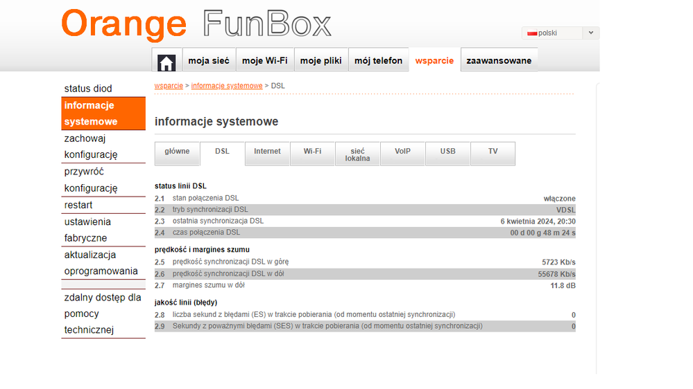

@z3r0 w menu modemu jest zakładka DSL. Jakie są parametry liniowe i czy są błędy na łączu?

@z3r0  jest ok. Zobacz czy po restarcie urządzenia ping maleje, a później w miarę upływu czasu rośnie, czy jest taki sam po wyłączeniu i włączeniu modemu?jaki adres IP masz? IPv6 czy IPv4?

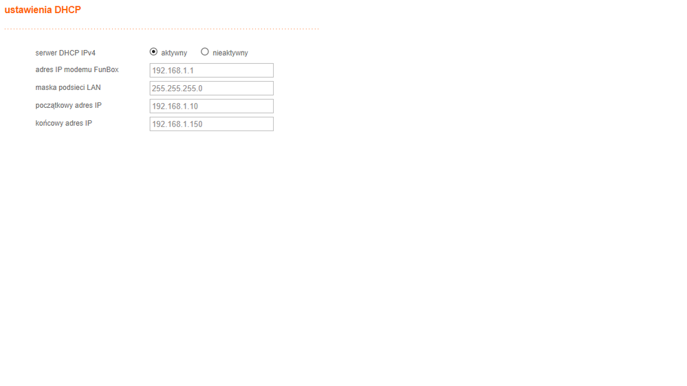

Dokładnie tak jak mówisz już zauważyłem to prędzej po restarcie jest normalnie i po jakimś czasie zaczyna wzrastać. To jest to z tym IP?

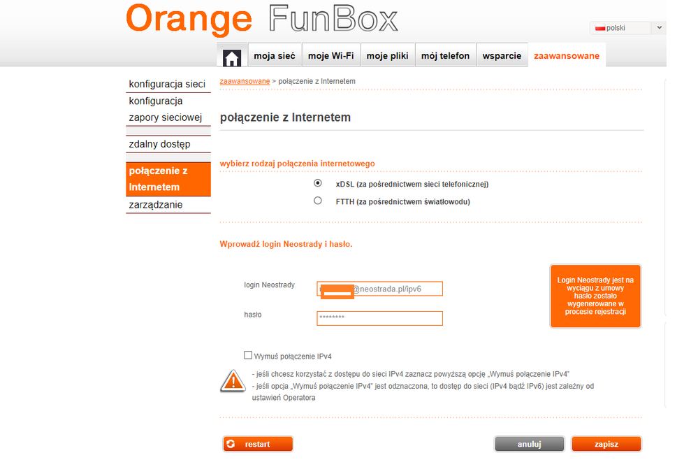

@z3r0  to jest IP sieci wewnętrznej, a nam chodzi o publiczny. Z zakładki Połączenie z internetem. Będzie określony typ IP

O to chodzi?
