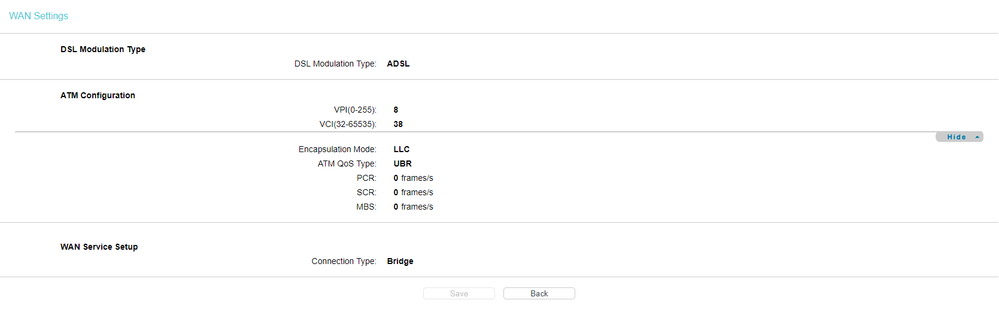

Kupiłem model TD-W9970 oraz bramkę CISCO SPA-122. Skorzystałem z tych dwóch tematów no i skonfigurowałem oba urządzenia:
https://tplinkforum.pl/t/td-w9980-i-iptv-orange/8908/10
https://www.elektroda.pl/rtvforum/topic3474752.html
No i niby wszystko jest OK, telewizja działa, telefon też. No ale po jakimś czasie kiedy dekoder jest wyłączony i chcę go uruchomić to ciągle jest na tym ekranie ładowania. Dziwne jest to, że tylko pomaga usunięcie tego portu z grupy i ponowne przypisanie tych interfejsów. Może to dotyczy tych wartości poniżej, bo ustawiłem tylko vpi/vci

A jakie masz uruchamianie na tym dekoderze? Może przechodzi Ci w tryb oszczędny i jakoś traci komunikacje. Ogólnie, nie powinno się tak dziać. Jest przypisany VLAN ID i powinno być to stałe tam.
Spróbuj jeszcze pod inny port przypisać IPTV.
