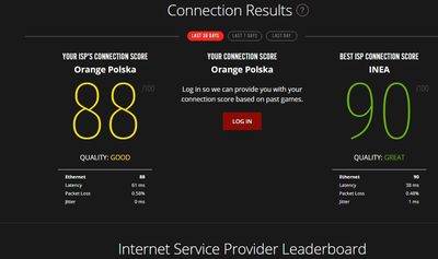

Dołączę się w temacie. Myślałem, że mając Orange światłowód mam najlepsze możliwe połączenie i lepiej się nie da. Dopóki syn nie zaczął irytować się przy rozgrywkach w sieci w CS i innych grach na Steam. Zapytałem o co chodzi i odpowiedział, że ma dwukrotnie wyższy ping niż koledzy mieszkający 300 metrów dalej na necie z Inea, chodziło o wartości 60 i 30 ms. (Dodam, że komputer jest podłączony na LAN). Zgłębiłem temat i znalazłem potwierdzenie tego faktu, ku mojemu zaskoczeniu, w linku udostępnionym przez sam Orange w sekcji Orange Love Gamers. Opisana jako jedna z wielu zalet w/w usługi, tj.  najmniejsze możliwe opóźnienia na przykładzie gry League of Legends.
 Najgorzej, że z tego co czytam, to w tym temacie Orange stoi w miejscu od lat. Konkurencja póki co w Wielkopolsce zapewnia lepsze łącza i każdy gracz będący w jej zasięgu nie będzie się zastanawiał z kim podpisać umowę . Lubię Orange i jestem klientem od lat ale przy końcu umowy wezmę pod uwagę sugestie młodego pokolenia bo to ono najwięcej korzysta z łącza i ono zdecyduje. W obecnych czasach nie można sobie już pozwolić na niedostrzeganie potencjału rynku gamingowego.
