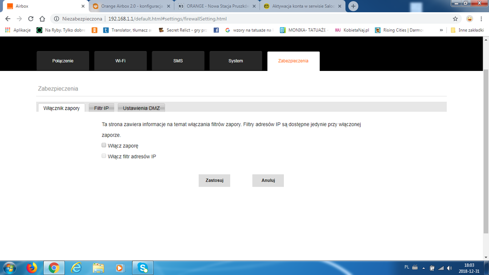

Bo chyba jeszcze zapora powinna być wyłączona. A który masz dokładnie model airboxa? To jest Alcatel czy Huawei? To powinno być nalepce na pudełku.
  • 21
Orange Airbox 2.0 - konfiguracja
Alcatel....Pomozesz mi z tym ??
