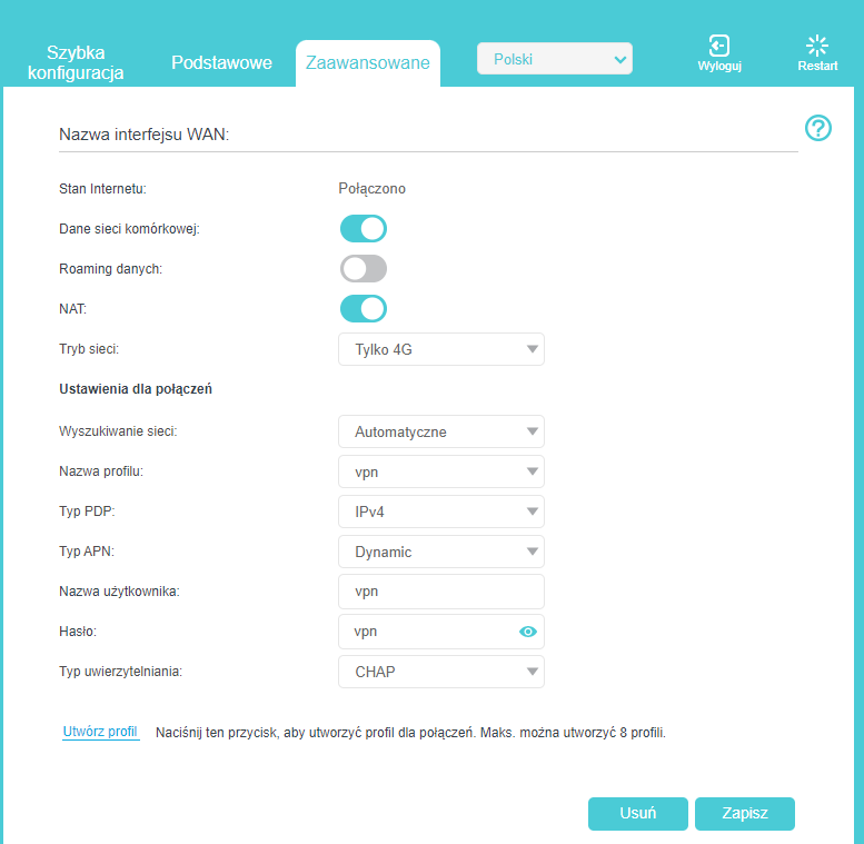

Cześć,
Właśnie aktywowałem sobie usługę Orange VPN przez mój Orange. W routerze (TP-link MR600) ustawiłem nowy profil pod VPN, niestety konsola nadal pokazuje mi NAT3. Czy coś robię źle? Screeny w załączneniu.
Pozdrawiam,
Paweł

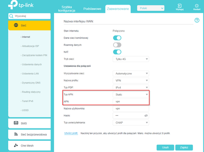

NAT3 w PS4 przy aktywnym Orange VPN
@IreneuszCD obyło się bez konieczności aktywowania UPnP. Pogrzebałem wczoraj jeszcze trochę w Profilach i okazuje się, że dla mojego routera musiałem wybrać parametry tak jak screenie poniżej. Teraz nawet bez włączonego UPnP w routerze w konsoli pojawia się w końcu NAT2.
Głównie chodziło o to, żeby Typ APN wybrać jako Static a nie Dynamic. Router: TP-link MR600, gyby ktoś miał podobny problem tutaj na forum.

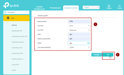

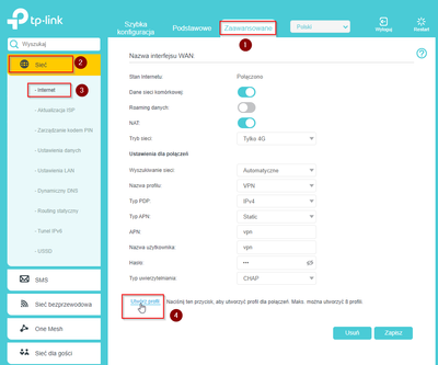

@KrystianG
Screeny z mojego routera:
W moim przypadku po kliknęciu OK, ten nowowo utworzony profil staje się domyślnym i nic więcej nie musiałem robić.

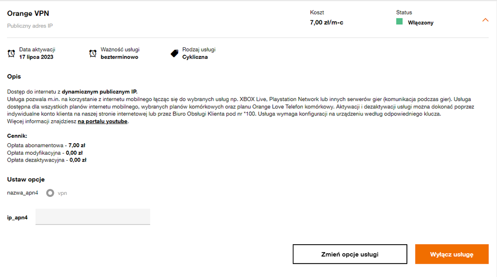

@KrystianG Zmieniłeś w międzyczasie typ usługi VPN czy dalej masz tę ze statycznym adresem? Wydaje mi się, że nie można konfigurować ustawień w oderwaniu od wybranej usługi. Przynajmniej ze strony https://www.orange.pl/view/vpn ani załączonego tam filmu nie wynika, że mając wykupiony static można skonfigurować dynamic.
