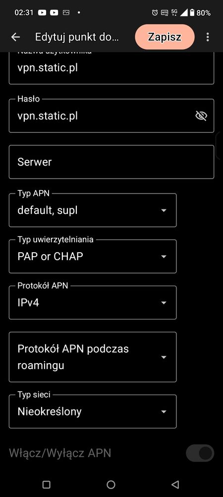

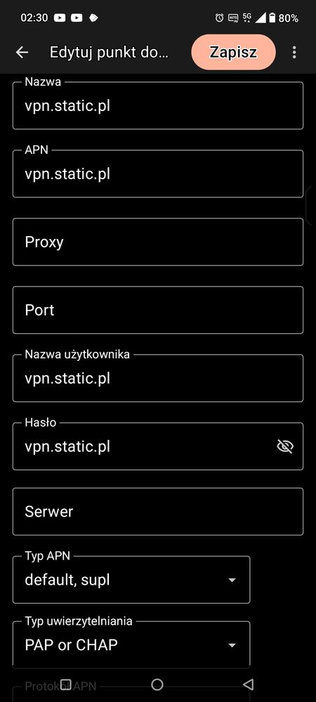

Witam. Mam abonament w Orange. Posiadam PS portal i jak u dostępnie na telefonie rog fon 9  internet dla Portala to nie łączy się z konsolą w domu. Wykupiłem najpierw VPN nie działało, teraz kupiłem Statyczny VPN i dalej nic. Jedyne co zauważam to na portalu jak połącze się z telefonem to w konsolce zmienia się nat z 3 na 2 jak mam aktywny VPN. Na innych kartach z T-Mobile lub Play działa normalnie i wszystko śmiga. Na zdjęciach jest moja konfiguracja internetu na telefonie.
Nie mam już siły do tego. Jakieś pomysły ?

Masz kilka możliwości.
1). Upewnij się że oba końce połączenia mają publiczny, rutowalny adres IPv4. Nie musi być stały, może być dynamiczny ale musi być publiczny. Jeśli na telefonie działa ci faktycznie Orange VPN (wszystko jedno który), to w domu też musisz wymusić IPv4 (jeśli masz łącze stałe powinno to być łatwe - nic nie napisałeś jak konsola w domu podłączona jest do sieci).
2). Jeśli tego z jakiegoś powodu się nie da zrobić (np. w domu też masz łącze mobilne), to możesz spróbować rozwiązań VPN-owych typu Tilescale/Zerotier. Być może one pozwolą na zestawienie bezpośredniego połączenia.
3). W ostateczności jakiś VPS powinien umożliwić ci zestawienie swojego własnego VPNa, ale to już kosztem poważnych opóźnień (i dodatkowych kosztów).

W domu mam światłowód. Konsola połączona bezpośredni do routera po lan. Tak jak pisze w innych sieciach nie mam problemu normalnie się łącze. Problem mam przy próbie przez Orange.

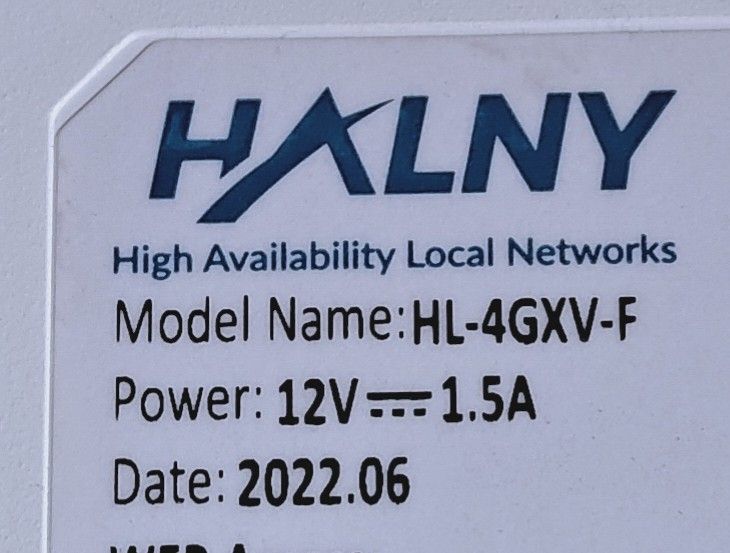

Ja bardzo przepraszam, że tak informacje na raty podaje bo sam nie wiem za bardzo co będzie potrzebne. Nie mam funboxa. Internet światłowodowy w domu mam z multimedia i tam mam router Halny. Orange mam na telefonie.
