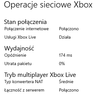

Nie do końca jest jasne co masz na myśli pisząc "Teredo zablokowany"; u mnie na FB3 i W10 zakładka "granie - operacje sieciowe Xbox" pokazuje coś takiego:
Czyli jakby nic nie jest "zablokowane", a jestem za podwójnym NAT... Nie twierdzę że konfigurujesz coś źle, ale jeśli zwracasz się o pomoc to IMHO powinieneś trochę bardziej szczegółowo opisać problem.

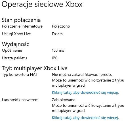

Nie działa multiplayer w Forza Horizon 3, Forza Horizon 4 i Forza Motosport 7. Bo Funbox 6 blokuje NAT i Teredo.
Na Funbox 3 było tak jak u ciebie j131:
Natomiast na Funbox 6:
Próbowałem już różnych ustawień Funboxa 6 i ciągle nie ma połączenia z serwerami Xbox Live. Oczywiście pomoc techniczna orange na infolinii twierdzi że oni niczego nie blokują i że to na pewno wina Microsoftu.
