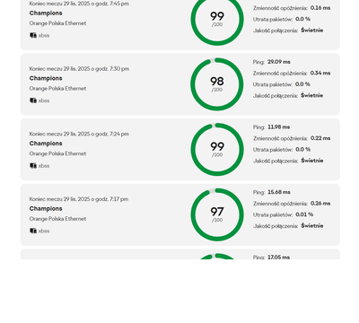

Raport EA

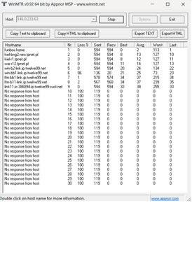

Test WinMTR z przykładowego serwera
