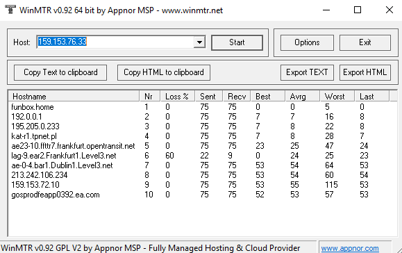

z FIFA to generalnie zależy w jakim trybie się gra...bo cześć trybów to P2P czyli nie do końca wiadomo u kogo są lagi...serwery FIFA i rozgrywki, które wykorzystują serwery są w Irlandii...adres np. 159.153.76.33...możecie wkleić zrzut z WinMtr do tego adresu to będzie widać czy Orange ma jakieś dropy do tej lokalizacji

Puszczone przez ipv6, o dziwo ping całkiem spoko, strat nie ma. Siedzę na ipv6 cały czas bo youtube i steam nie nadają się do użytkowania przez ipv4.

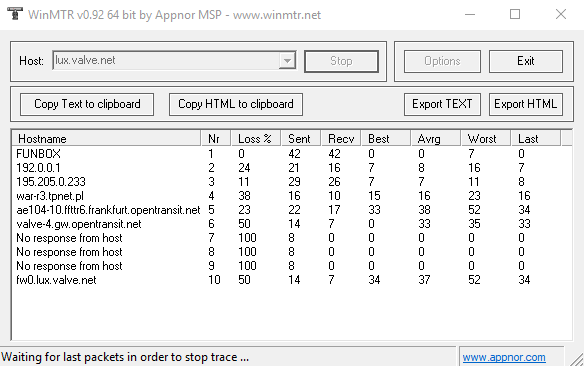

Ja mam jeszcze dodatkowe problemy i chyba w sieci szkieletowej Orange, kilka razy dziennie na kilka minut internet mi znika lub działa mega wolno.. na winmtr np do wp.pl jest wtedy 50% lossa zaczynając od routera brzegowego.
Testy wykonane na ipv6, ale to samo występuje na ipv4.

@Banan9 te straty masz od bramki CGN czyli od NAT związany z IPv6, ale skoro mówisz że masz to samo na IPv4 to wygląda na chwilowe przeciążenia gdzies w warstwie agregacji, nie masz na to wpływu...to robota dla Orange

Mam już tak od około miesiąca. Brat gra czasem online i mu przeszkadza. Mnie też raz złapało jak jeszcze grałem w Apex, nagle zwiocha gry na kilka sekund, teleportacja, znów zwiocha, znów teleportacja, oczywiście padłem. Po wyjściu z gry odpalam przeglądarkę ale nie da rady nic otworzyć. Sprawdzam winmtr i mega loss , sięgający 50%. Unormowało się po 2 minutach.
Teraz online nie gram więc mi to rybka, i tym bardziej nie mam zamiaru jak takie cuda się dzieją. Takie przeciążenia zdarzają się losowo, raz o 1 w nocy, raz o 9 rano, raz o 20. Pewnie są częściej bo cały czas na necie nie siedzę. Mój brat się często wkurza gdy go wywala z gry i ciągle się mnie pyta kiedy zmienimy ten internet xD
Podejrzewałem jeszcze ddos, ale gadałem z sąsiadem i mówi że ma podobnie, więc to raczej Orange, jak zwykle...
