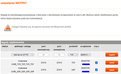

Teoretycznie to może działać, operator nie blokuje tych portów (sprawdziłem na FB3, FTTH 300/50). Problemem jest to, że chcesz pomocy a nie pokazujesz konfiguracji ani nie opisujesz na czym polega problem. Wybacz ale "po prostu nie działa" niewiele mówi.
Pokaż jak wygląda zakładka PAT/NAT w Twoim FunBox.
Napisz jak sprawdzasz widoczność serwera spoza LAN. Czy próbowałeś robić test np. z canyouseeme.org? Jakiego IP użyłeś? Jaki był wynik?

hgjv.PNGMoje NAT/PAT
Jedynie zamazałem nazwę komputera połowicznie, ale poza tym, tak to wygląda. Mam jeszcze do Counter Strike Source, ale to jest praktycznie takie same

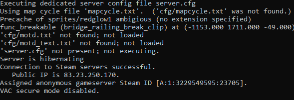

Srcds pokazuje mi takie IP

@Fifinia Spróbuj ustawić tylko jedną regułę wybierając typ portu TCP/UDP a nie dwie osobne.

Oba protokoły można załatwić jedną regułką, tak jak sugeruje @Samotnick , ale nie wydaje mi się żeby to w tym był problem.

Z drugiej strony niepokoi fakt że port nie odpowiada - nie jest jasne jakiej odpowiedzi oczekuje canyouseeme, ale chyba coś powinno od strony serwera się odezwać. Może jest w jakimś stanie "uśpienia", jak sugeruje konsola srcds? Ten raport z konsoli wygląda zresztą całkiem obiecująco: wygląda tak, jakby nie było żadnego problemu z komunikacją przez FB. Próbowałeś sprawdzić czy te reguły dla portów mają wpływ na to co się dzieje w konsoli srcds? To znaczy czy bez otwierania portów tekst z konsoli będzie inny?

Właśnie, problem w tym, że kiedy chcę utworzyć regułę TCP/UDP, to zawsze tworzą się dwie osobne, więc, nom 😕

Lecz widzę, że zauważyłeś, że SteamCMD pisze coś o hibernacji, o uśpieniu. Gra ma wbudowanych graczy SI, i po wpisaniu komendy bot_quota (liczba od 1 do 5) do gry te boty dołączają. Lecz, jeżeli na serwerze są sami gracze SI albo nie ma nikogo, to serwer przechodzi w stan hibernacji,  wydaję mi się, żeby nie zużywać danych, internetu itd. Krótko mówiąc, stan hibernacji po prostu oznacza, że na serwerze nie ma graczy. Jakby co wiem to, ponieważ bo dołączeniu, SteamCMD mówi, że serwer się budzi, a jak wychodzę, to serwer z powrotem hibernuje.
Jeżeli mam być szczery, to mam ten problem z ok. 2/3 miesiące, co prawda wtedy próbowałem z Counter Strike Source, ale problem był taki sam. O ile mi się wydaję, z wyłączonymi regułami, SteamCMD nie podaje publicznego IP, a z włączonymi regułami, te IP podaje. Ale to było kiedyś, i coś mogłem przekręcić, dlatego spróbuję jeszcze raz, i powiem co się zmieni.
