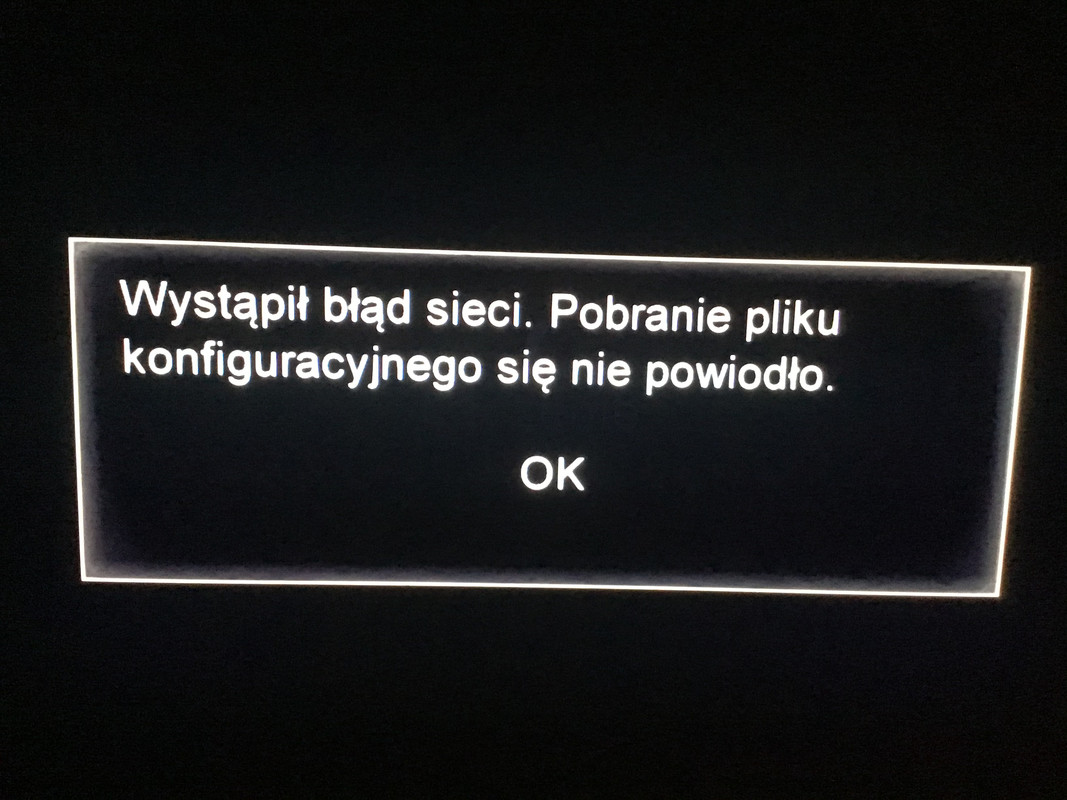

Brak możliwości grania Online Funbox 3
Tak jak na zdjęciu widać po wejściu mam komunikat
„ wystąpił błąd sieci. Pobranie pliku konfiguracyjnego się nie powiodło”
jak tylko podłączę telefon i udostępnię internet jako router to wszystko działa bez problemu tylko jak funbox podłączę to już nie działa ani po kablu LAN ani po WI-FI

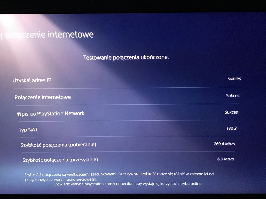

Zrób test sieci i wklej tutaj.
  • 37
  • 73
Na konsoli?
tu jest test z konsoli
  • 2431
  • 4151
UPnP masz włączone? Wejdź jeszcze w firewall w Funboxie i jak masz na średni, to ustaw na niski.
Dodatkowo wejdź w ustawienia sieci na PS5 i tam spróbuj ustawić inne DNS'y np. ustaw te od google -> 8.8.8.8 i 8.8.4.4
