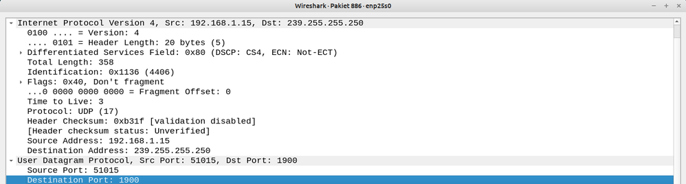

U mnie na załączonym screenie widać, że leci po UDP na portach o których wspomniałem.
Do tego żeby było ciekawiej, gdzieś tam jeszcze dochodzi SSDP.

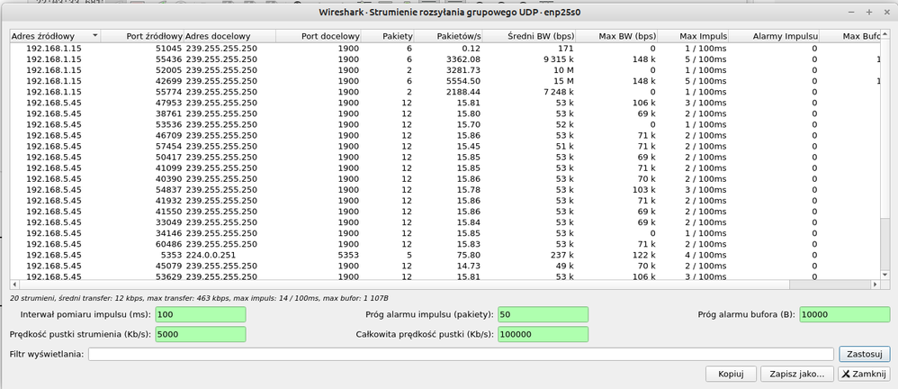

Tranmisja IP TV do dekodera Stream 4k
... aaa, o multicastowych dekoderach ciągniecie. Wcześniej dałem przykład zrzutu.
U mnie na Linuxie taka komenda
sudo tcpdump -i igb0 -vvv src net 188.47.192.0/18
nie działa jak u kolegi. Oczywiście podmieniam nazwę karty sieciowej na swoją.
tcpdump: listening on enp25s0, link-type EN10MB (Ethernet), snapshot length 262144 bytes
Natomiast według mnie apka Orange TvGo na smartfona nie działa po UDP z multicastami a raczej z unicastami.
Wrzucając do sieci swojego smartfona dostaję adres 192.168.1.21 i w wiresharku filtrując ten adres, a raczej filtrując pakiety UDP, owe pakiety nie lecą na mojego smartfona podczas odtwarzania telewizji Orange TvGo. Odfiltrowałem wszystkie pakiety UDP lecące w mojej sieci.
Na ICU na adres 192.168.1.15 lecą, na 4kStream u teściowej w pokoju nie lecą bo wiadomo, 4kStream nie korzysta z multicastów. No i nie widać, żeby jakieś pakiety leciały na mojego smartfona na adres 192.168.1.21
