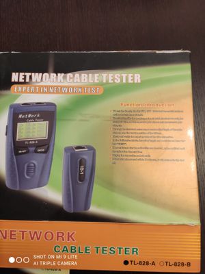

 Poczytaj bo znalazłem elektroniczny

Tester LAN
@atlas_cudow  modelu nie pamiętam. Ma oddzielną lampkę dla ekranu i w przypadku zwarcia pokazuje z którą żyła się zwiera. Tak przynajmniej pamiętam
Kiedyś próbowałam kupić podobny, ale nie było takiego na rynku. Kupiłem zamiennik i już go wywaliłem, a ten stary działa 😁
Zaraz pójdę do garażu i może w tym bałaganie znajdę... Drugi, elektroniczny gdzieś utknąłem... I poszukam jutro
Elektroniczny z kolei pokazuje długość kabla ETH oczywiście w przybliżeniu

Tester LAN
@agat13  Dziękuję za pomoc. Sprawdzę ten tester.
