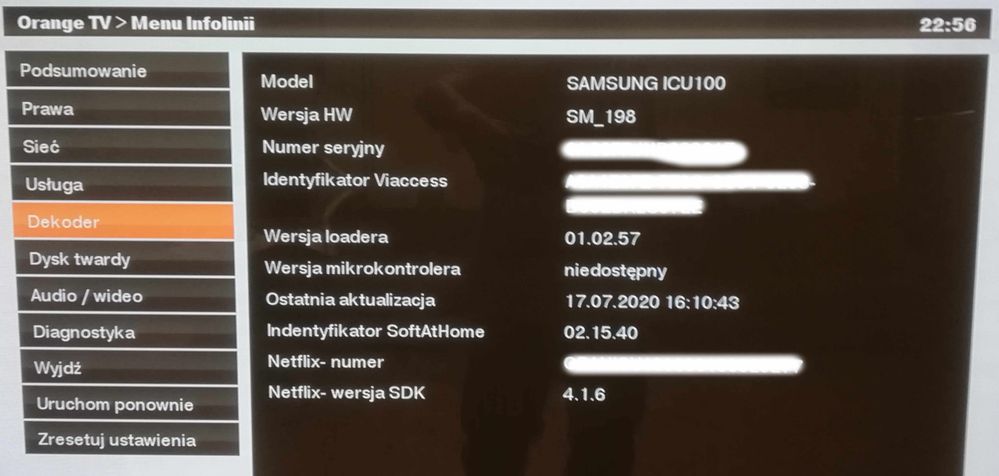

SAMSUNG_ICU100_stbdak_02.15.40   17.07.2020  16:10:43
Sprawdzałem na innych kablach hdmi i portach w tv  bez zmian
Gdy wymieniłem dekoder po podłączeniu włączył się normalnie  wystarczyło nacisnąć tylko jeden raz,
teraz trzeba kilka razy aby się włączył  po pobraniu aktualizacji.

@Krzysztof018a: ponawiam pytanie: jakiej aktualizacji? Tzn. widzę wersję, ale kiedy miała miejsce ta aktualizacja? To oprogramowanie które mamy (u umnie raportuje to samo) było aktualizowane w lipcu, jeśli wierzyć diagnostyce... Czyli dość dawno... I od tego czasu masz problem?

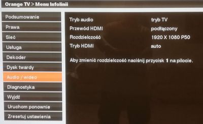

@Krzysztof018a: może sprawdź co jest w ustawieniach HDMI, ewentualnie spróbuj zmienić z "auto" na rozdzielczość której się TV "bardziej" spodziewa...
Resetu z tego menu już próbowałeś?

Już kilka miesięcy będzie jak trzeba tak włączać parę razy aby się uruchomił
przez tą pandemie nie było jak wymienić i ostatnio się udało wymienić dekoder
Zrobiłem ponownie reset z tego menu zobaczymy co będzie
