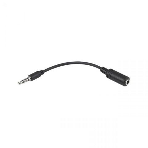

Należy zastosować przejściówkę z Jack 3,5 mm 4 piny na Jack 3,5 mm 3 piny.
Samsung ICU 100 - problem z dźwiękiem
Rzeczywiście miałem 4 pin,zamówiłem 3 pin. Pozostał problem ze światłowodem TOSLINK.
