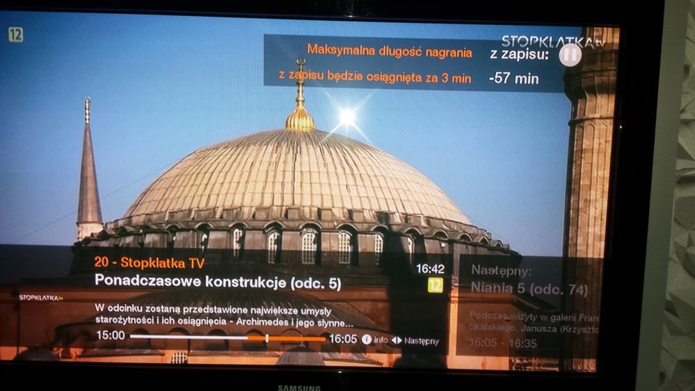

@gmarekU mnie też problem dalej pozostaje, po przekroczeniu jakiegoś czasu, ten czas "z zapisu" rośnie i nie maleje przy przewijaniu wprzód i tak jak piszesz, timeshift odrywa się od programu na żywo, w losowym momencie ucina, jest stopklatka i tylko kwadracik obok play przywraca do programu na żywo, lecz już nie można cofnąć. Do tego dzieje się to wciąż nawet w przypadku, gdy nie pauzuję, tylko leci sobie tv z 2 godziny i cofnę o nawet 2 minuty i już mi pokazuje Z zapisu 136 minut np. i za chwilę zawiecha. W ogóle dziwi mnie jeszcze taka rzecz, mianowicie pokazuje mi, że do maksymalnej długości nagrania zostało 3 minuty, przy nagraniu 57 minut, a podobno jak już, to półtorej godzino się dało nagrywać, nie jedną (zdjęcie w załączniku). Tak, jak piszesz, bufor jest za mały i POWINNO to z automatu iść na dysk w postaci nagrania, skoro sam bufor na dysku nie daje rady, litości, tam jest 500GB pamięci, z palcem w nosie da się to zrobić tak, żeby było dobrze, zresztą ten zapis tymczasowy też jest zapisywany na DYSKU, słychać przecież, jak talerze się poruszają przy przewijaniu, no i bez dysku w ogóle się nie da cofać, więc wystarczy znieść ten limit tymczasowego nagrania i powinno być dobrze, no ja sobie nie wyobrażam, że oglądam 2h telewizję, cofnę o 2 minuty i już mi się robi sto parę minut z zapisu, gdzie po chwili się ten zapis urywa. @Artur czy da się chociaż potwierdzić, że ostatnia aktualizacja NIE UWZGLĘDNIŁA tej poprawki?
