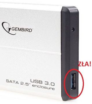

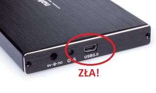

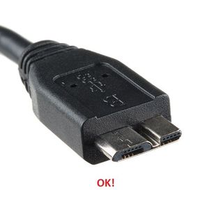

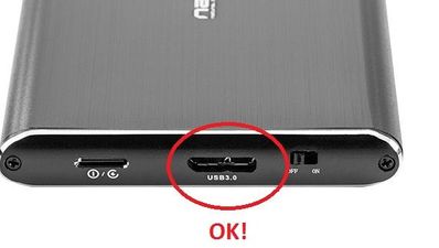

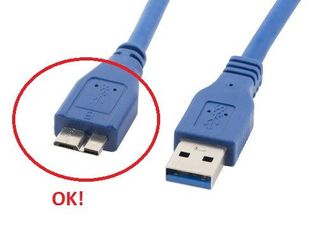

Witajcie
Ponieważ miałem tez problem z podłączeniem kieszeni do dekodera, a że pracuję w firmie która sprzedaje sprzęt IT, mogłem rozgryźć ten problem dokładnie. Sprawdziłem siedem różnych kieszeni, trzech producentów. I mogę z praktycznie 100% pewnością powiedzieć wam, że nie ma znaczenia rodzaj czy producent kieszeni, oczywiście pod jednym warunkiem. Mianowicie jedyne znaczenie ma rodzaj złącza zastosowanego przez producenta kieszenie, od strony samej kieszeni! Z drugiej strony kabelka mamy zawsze standardowe złącze USB-A, w standardzie 3.0 lub 3.1, żeby można było podpiąć do dekodera, komputera czy innego urządzenia, ale od strony kieszeni, producencji stosują różne złącza, opisując je jako USB3.0, tyle że nie są one często standardowe. Z całą pewnością, potwierdzone empirycznie, stwierdzam, że kieszenie ze złaczem (od strony kieszeni) USB 3.0 micro B (prawdziwy, oficjalny standard) działają dobrze z dekoderem. Inne, cudowne rozwiazania producentów, które nie są standardowe - nie działają! Mogą oczywiście istnieć wyjątki w jedną lub druga stronę, ale jak napisałem wyżej, sprawdziłem tylko 7 rożnych kieszeni, wiec zawsze wyjątki mogą mieć miejsce. Zmieszczam zdjęcia dla podglądu. Zobaczcie, że dwie kieszenie które NIE działają, również zostały przez producentów opisane jako USB3.0 a mają niestandaryzowane złącza przy kieszeniach.
P.S. Jeszcze zapomniałem - działają bez problemu kieszenie na USB-C (od strony kieszeni), bo tu nie ma żadnych (na razie) dziwnych pomysłów producentów. Bez problemu działała nawet kieszeń z dyskiem SSD M.2 PCIe-NVMe (!) która ma podłączenie USB-C.
2-zła.jpg3-zła.jpgTak ma wyglądać kabel od strony kieszeniiTak ma wyglądać kabel od strony kieszeniiO tak w zbliżeniu, to standard USB3.0 micro-BO tak w zbliżeniu, to standard USB3.0 micro-B
