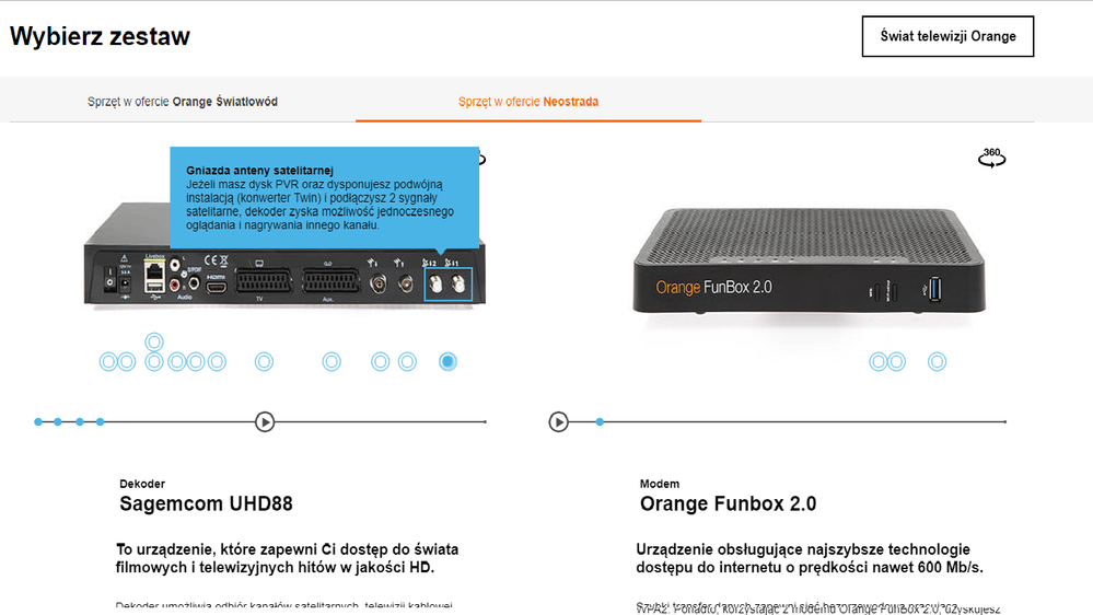

Poszperałem trochę i w sumie znalazłem na tej stronie ciekawą informację na stronie https://www.orange.pl/view/swiat-technologii-orange-tv. Jak klikniemy "Sprzęt w ofercie Neostrada" zobaczymy Sagemcom UHD88. Możemy obrócić fotę tak żeby zobaczyć tył. Po najechaniu na "gniazda anteny satelitarnej" zobaczymy dymek z informacją o tym, że jednak można oglądać i jednocześnie nagrywać inny kanał. Znalazłem jednak instrukcję https://www.orange.pl/ocp-http/PL/Binary2/1983947/4063124510.pdf gdzie wyraźnie jest napisane, że gniazdo 2 jest nieaktywne.
Więc jak to jest?

Ale takie informacje są

@JA40Ten dekoder nie nadaje się do tego co chcesz osiągnąć sat2 jest nie aktywne
 http://www.orange.pl/ocp-http/PL/Binary2/2000557/4097140863.pdf
Pozostaje ci skorzystać NC+ lub Polsatu i będziesz mógł nagrywać i oglądać inny kanał

Ok, czyli rozumiem, że podają nieprawdziwe informacje na stronie, którą wkleiłem.
