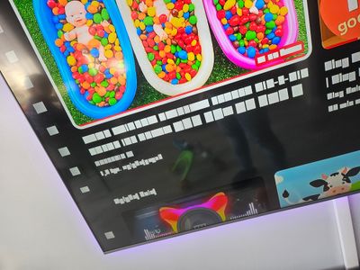

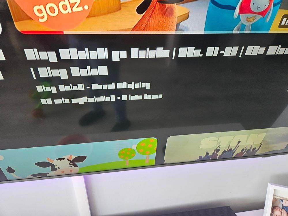

Odkopie temat, mam go i cuda się dzieją. Często się włącza i jest pikseloza trzeba resetować, czasami się zacina tak że nic się nie da zrobić po włączeniu, a czasami takie rzeczy jak na obrazku. Jestem po przesiadce z 4k stream, już wymieniony na drugi ten multi bo konsultanci stwierdzili że może być uszkodzony ten pierwszy bo działo się to samo, ale nie, nadal to samo jest w tym drugim. Z poprzednim stream takich problemów nie było, Ma ktoś tak jak ja?

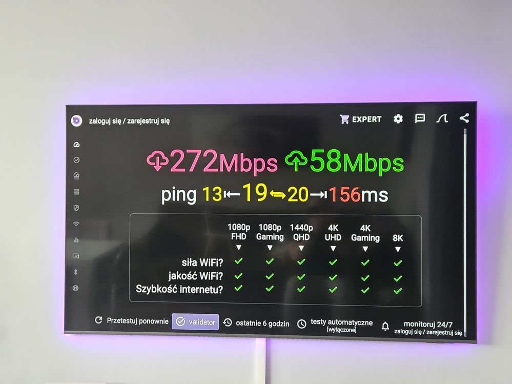

Problemy z telewizją po przesiadce na dekoder 4K multi
Tak wygląda po wifi
Niestety nie sięgnie kabel, także musi iść po wifi, tylko zastanawia mnie fakt czemu w tym modelu tak jest, a w 4k stream nie było problemu. Nawet teraz jak mam jeszcze dalej 4k stream w sypialni to wszystko śmiga.
