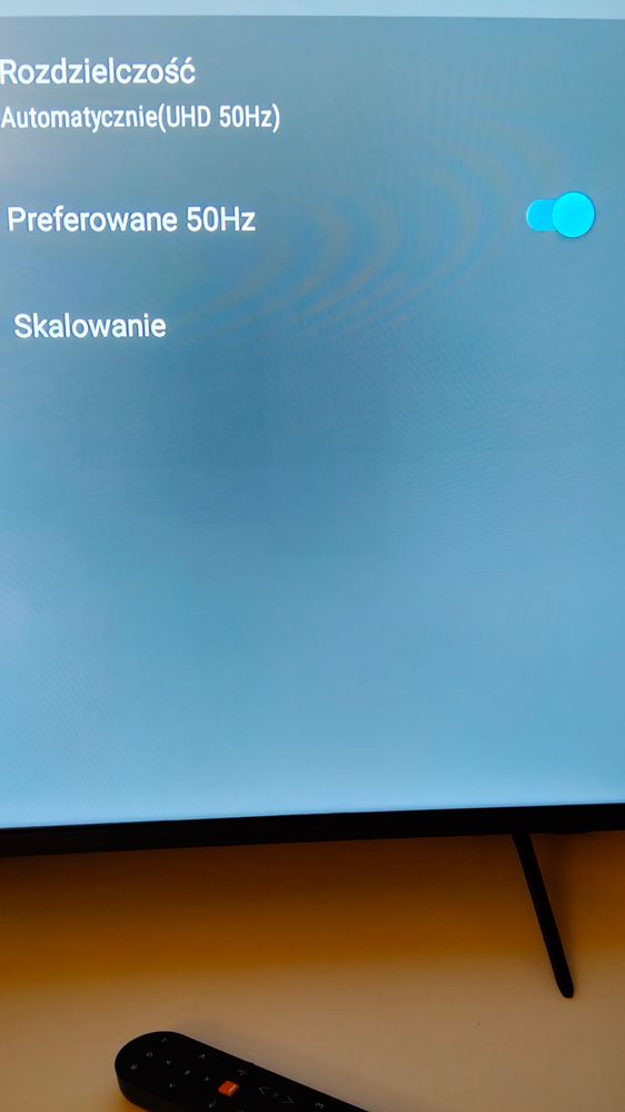

Witam. Po latach zmieniłem telewizor 46 calowy full HD , na qled 55 cali 4k. Posiadam dekoder 4k multi. Na tv full HD, programy w HD jak i w SD były w naprawdę fajniej jakości. Na tv 4k, te same programy że tak powiem odbiegają od tego co było wcześniej, tzn obraz jest jakby mniej ostry i więcej widać tak jakby pixelozy w scenach z ruchem. Konsola, jak i netflix itp działają bardzo dobrze, widać spora różnice. Sprawdzałem na innych kablach, innych hdmi w TV ale to samo. Poszperałam trochę w necie, i wyczytałem że możliwe pogorszenie obrazu w telewizji, może być spowodowane tym że sama jakość nadawanych programów od Orange, nie jest najlepszej jakości plus do tego dochodzi większy rozmiar tv i 4k. Macie może podobne spostrzeżenia?

@Mychal  dobrze masz dostosowaną rozdzielczość?

Taką mam zaznaczoną w ustawieniach dekodera.

HD 1080 na większym telewizorze rozciągasz teraz na większą powierzchnię. Zobacz w ustawieniach opcje obrazu dotyczące wygładzania krawędzi, upsscalingu, trybu kina, reality creation. Wyświetlając na 100 calach HD z satelity czy DVB-T2 nie widzę pogorszenia jakości które "kole w oczy".
