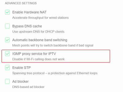

Ostatnie pytanie, przed zamknięciem tematu odnośnie podłączania dekoderów multicast do WiFi:
Przy podłączaniu dekoderów multicast przez WiFi (co ja osobiście odradzam) trzeba koniecznie zadbać żeby wszystko po drodze od rutera (FB) do dekodera obsługiwało igmpsnooping, bo wpuszczanie multicast do całego WiFi to proszenie się o kłopoty.
Unicast normalnie korzysta z pasma internetowego, ruch multicast nie wlicza się do pasma, jest niezależny.
Domyślam się, że chodziło o dostępność poniższej opcji w ustawieniach mojego Routera Amplifi, zaznaczonej na czerwono na załączonym obrazku?
  • 3223
  • 15733
  • 143
Konfiguracja routera Funbox z własnym Routerem oraz Dekoderami TV
@piotrr2 Nie, to jest opcja odpowiedzialna za igmpproxy o którym wcześniej wspominał @j131 i nie ma związku ze snoopingiem IGMP. Nie chcę zanudzać Ciebie technicznymi różnicami między transmisją unicast i multicast w WiFi. Ujmę to tak: jeżeli WiFi w każdej z jednostek działa na innym kanale lub są one oddalone/oddzielone od siebie w ten sposób, że nie interferują ze sobą to możesz spokojnie podłączyć po jednym dekoderze multicastowym przez WiFi do każdej jednostki bez większej szkody dla innych urządzeń korzystających z WiFi. Będę się jednak upierał, że w pierwszej kolejności należałoby korzystać z połączenia przewodowego i przestawić Amplifi w tryb bridge aby uniknąć podwójnego NATowania.
@Samotnicknapisał(-a)
... w pierwszej kolejności należałoby korzystać z połączenia przewodowego i przestawić Amplifi w tryb bridge aby uniknąć podwójnego NATowania.
... i wtedy liczba dostępnych opcji się zmniejszy, w tym zniknie igmpproxy.
BTW: jeśli kusi cię @piotrr2 użycie jednak Amplify w trybie rutera, i liczysz na ten igmpproxy to oczywiście nic nie będzie stało na przeszkodzie żeby rzecz sprawdzić. Stawiam jednak że nie zadziała, bo IP TV poza samą obecnością igmpproxy (lub innego "proxy" o podobnej funkcjonalności - ostatnio potwierdzono że omcproxy sprawdza się nawet lepiej) wymaga jego dość specyficznej konfiguracji. Na pewno nie warto od tego zaczynać.
Nie podłączysz i nie sprawdzisz, się nie przekonasz.
Stawiam, że uda ci się osiągnąć zadowalający efekt końcowy, ale szczegóły wyjdą "w praniu".
