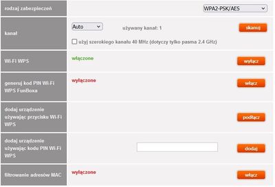

Spróbuj zresetować dekoder naciśnij przyciski   D-C-D i pojawi się menu infolinii i naciśnij zresetuj jeśli to nie to musisz skontaktować się z infolinią Orange. Mam pytanie czy najpierw naciskasz na modemie Funbox 6 przycisk WPS a później na dekoderze  WPS? Tak to powinno wyglądać. @Mayron_Luctus czy sprawdzałeś  w ustawieniach modemu/routera, czy jest włączona funkcja emitowania sygnału WiFi WPS? Jeżeli wyłączysz, to parowanie nie będzie możliwe, połączenie z WiFi uzyskasz tylko po wprowadzeniu hasła. @Mayron_Luctus próbowałeś reset Funboxa 6 do ustawień fabrycznych? Przesyłam linka jak to zrobić Pomoc techniczna  Przywrócenie modemu do ustawień fabrycznych https://www.orange.pl/omnibook/przywrocenie-modemu-do-ustawien-fabrycznych#

Tak, Wifi WPS działa. Opcja jest aktywna, a dekoder się sparował od razu, po przywróceniu domyślnej nazwy i hasła wifi. Monter również używał WPS przy instalacji.
