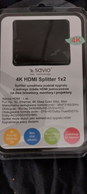

 długo szukałem, ale znalazłem taki, który kiedyś się sprawdził
Wersją tylko 1.4b, ale może już są nowsze
Na pierwszy rzut oka..https://m.ceneo.pl/38432499#tab=spec
