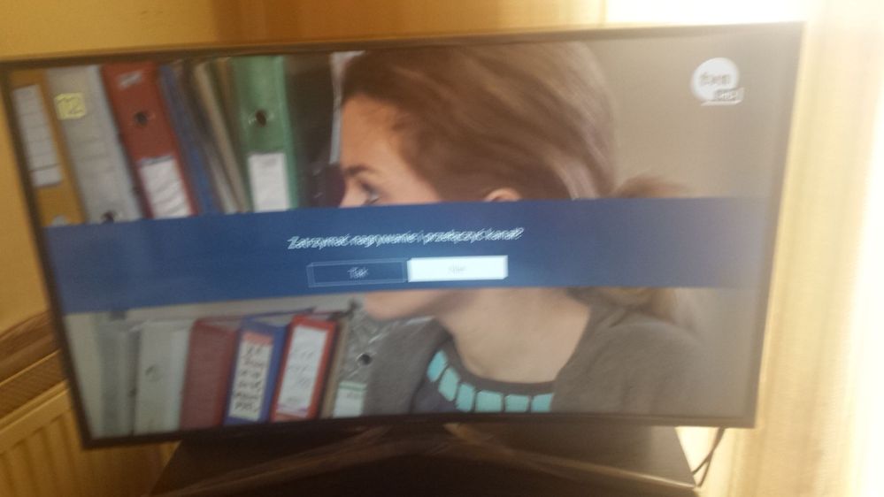

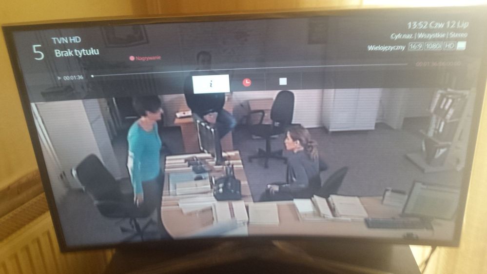

@szon30napisał(-a)@gmarek będę bardzo wdzięczny za informację.
Byłem u ojca, który ma UHD88 na światłowodzie 100Mbits.
Sprawdziłem i MOŻNA nagrywać jeden program a w tym samym czasie oglądać dowolny inny.
Tu dowód - filmik: http://mmg.neostrada.pl/uhd88rec.mp4
