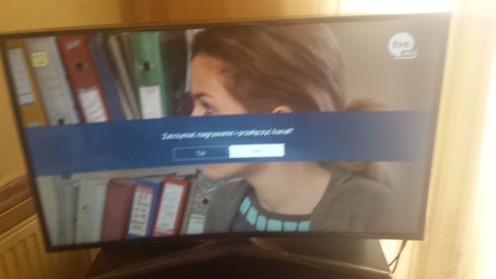

@szon30
Tak jak @Anonim wkleił - nie ma możliwości nagrywania i oglądania dwóch różnych transmisji w IPTV na WHD80 i UHD88 - jako użytkownik potwierdzam. Nie jestem na 100% pewny w przypadku nagrywania transmisji z IPTV i oglądania z naziemnej tv na UHD88 - jak mi się uda to sprawdzę.
Dekoder WHD 80 wymiana na UHD 88
Wiadomość zawiera obraz
@AnonimJedyna możliwość jest wtedy jak dany dekoder posiada dwa wbudowane tunery jak widać jest tak możliwość w przypadku UHD 88 ale wyłącznie w opcji SAT dla IPTV jest zapewnię zablokowana. Oczywiście można oglądać na samym TV co innego a nagrywać co innego na dekoderze .
Edit Taki będzie efekt gdy mamy jeden tuner
NagrywanieNagrywaniePrzełączeniePrzełączenie

@szon30Ale najlepiej jak ktoś to potwierdzi na VDSL bo może to działać na światłowodzie ale już nie na ADSL/VDSL i będzie problem.
Edit mam info dla dekodera UHD88 że jest możliwość nagrywania wyłącznie na światłowodzie jak na SAT
@Anonim@szon30na DTH tylko przy konwerterze typu twin.
UHD88 w IPTV tylko przy FTTH daje nam możliwość nagrywania innej niż oglądana transmisja 1+1
ICU100 daje nam 3 nagrania + osobny kanał transmisji 3+1

Wiadomość zawiera hiperłącze
@szon30napisał(-a)
@gmarek będę bardzo wdzięczny za informację.
Byłem u ojca, który ma UHD88 na światłowodzie 100Mbits.
Sprawdziłem i MOŻNA nagrywać jeden program a w tym samym czasie oglądać dowolny inny.
Tu dowód - filmik: http://mmg.neostrada.pl/uhd88rec.mp4
