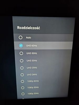

  •  Problem z dekoderem na razie rozwiązany , jeszcze testuję. Pomogło przestawienie rozdzielczości z trybu AUTO na 1080p na sztywno. .Po zmianie należy wyłączyć i włączyć dekoder, u mnie idzie to w parze z tv, HDMI ARC włączone
  • W trybie AUTO miałem UHD 60hz.

Pomaga zmiana rozdzielczości w dekoderze na 1080p . Na UHD nie idzie . Kabel jest z drugiego zestawu. Telewizor 2 letni samsung minil led.
Może mają problemy z udostepnieniem aktualizacji.
Tak HDMI ARC
