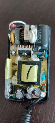

to jest wnętrze zasilacza kostkowego. Jak widać kondensatorów jest 7 z czego 5 to kondensatory elektrolityczne ( te czarne z krzyżykiem). Jeśli są słabej jakości lub wiekowe, tracą parametry

@agat13 nie tylko w zasilaczach występują kondensatory 😁...w układach dekoderów i modemów również.

@slav72 Oczywiście, zdjęcia dekodera w środku niestety nie mam, ale się postaram 🙂
Dla zobrazowania zamieściłem... Teraz wiadomo dlaczego czasem zasilacze (i nie tylko) odmawiają posługi. To wina tych czarnych elementów 🙂 (i dodam-nie zawsze)
